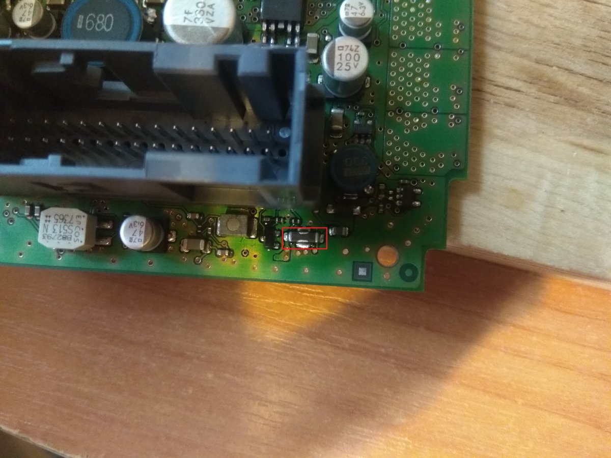

нет даже подсветки, ни чего не загорается, ни чего толком не греется.
есть непонятное кз между + конденсатора (пометил красной стрелкой) и массой, хотя может так и должно быть.
еще больше удивляют 20 ом между 1 и 5 ногами стабилизатора возле подсветки (хотя может он сначала и левее стоял, выпаивал оба, менял местами) в снятом виде в них кз нету, оно именно на плате.
на тот что возле кондеров 12 пришло, вышло 12 и 5
на тот что возле подсветка 12 пришло, на выходе нули (местами менял эффект тот же)
на транзистор возле шлейфа 12 пришло 5 вышло.
выпаивал уже наверное всё кроме процессора) кз это не уходит.
Пальцем нащупал что слегка нагревается вот этот элемент, снял его, пропало кс с конденсатора на массу, появились напряжения на выходе второго стабилизатора возле подсветки.
бк не запустился, а что у вас на этом элементе и между конденсатором и массой?
у меня он в кз 0 ом, что это вообще за элемент их в принципе несколько на плате и все звонятся как кз, дросселя что-ли.
есть идеи как дальше диагностировать?
