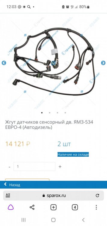

жека 161 Опубликовано 7 июня, 2022 Опубликовано 7 июня, 2022 04.12.2020 в 10:21, АнтонБел сказал: Прошу помощи. ПАЗ 2018 года на дизельном топливе. С блоком EDC17 падает в аварийный режим с ограничением по оборотам в 1800. Проверяли на стенде ТНВД, форсы, промыли всю топливную, вплоть до бака, заменили дозирующий, сбрасывающий на рейле, датчик давления. Перелопатили все, проблема не ушла. Скрин со сканматика с ошибками прикрепил. Подскажите в какую сторону копать? Были похожие ошибки на ямз 561 (Edc7uc31) заменили датчик давления в рейле, и проблема ушла, датчик давления в рейле заниженное значение давление , эбу посылал сигнал на дозатор, повышалось давление по факту выше нормы , а датчик давления в рейле по прежнему давал показания в эбу о том что давление ниже нормы, Либо неисправность в жгуте датчиков, гофра со временем от вибраций протирает изоляцию и провода датчика давления в рейле коротят периодически между собой, на ямз 536 подобное встречал - недалеко от разъёма датчика давления в рейле перетереть провода, лечиться заменой жгута датчиков ,
жека 161 Опубликовано 7 июня, 2022 Опубликовано 7 июня, 2022 Только что, жека 161 сказал: Были похожие ошибки на ямз 561 (Edc7uc31) заменили датчик давления в рейле, и проблема ушла, датчик давления в рейле заниженное значение давление , эбу посылал сигнал на дозатор, повышалось давление по факту выше нормы , а датчик давления в рейле по прежнему давал показания в эбу о том что давление ниже нормы, Либо неисправность в жгуте датчиков, гофра со временем от вибраций протирает изоляцию и провода датчика давления в рейле коротят периодически между собой, на ямз 536 подобное встречал - недалеко от разъёма датчика давления в рейле перетереть провода, лечиться заменой жгута датчиков , Если слив проверить, может быть с обратки форсунок, бывает с обратки рейла , штуцер рядом с аварийным клапаном, замена аварийного клапана не помогает, бывает неисправен сам рейл, негерметичность где резьба аварйного клапана, слива через штуцер в рейле над аварийныйным клапаном вообще не должно быть особенно на горячую нужно смотреть, но конкретно в вашем случае думаю что неисправен датчик давления в рейле, или же проводка к нему ( жгут датчиков 1
