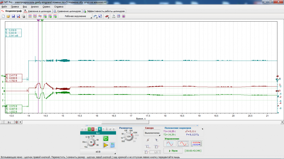

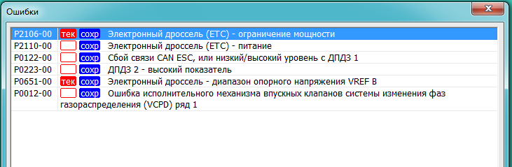

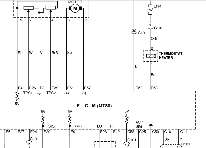

amatycin Опубликовано 7 декабря, 2020 Опубликовано 7 декабря, 2020 (изменено) Машина простояла месяц, при поездке выскочил чек и машина перестала набирать скорость больше 120. Хозяин нашёл б/у педаль и дроссель, менял сам- не помогло.По сканматику ошибки на скрине. После сброса сначала ошибок нет. После второй-третьей заводки выскакивает ошибка Р0651, ограничение мощности. Проверил проводку дроссель-эбу, Вскрыл эбу, пропаял контакты на разъёме, перекрутил "массы", заменил разъём на дросселе. Подкидывал эбу с другой машины(конечно не заводил) смотрел осциллографом сигналы на дросселе-совпадают. Изменено 7 декабря, 2020 пользователем amatycin
тас Опубликовано 7 декабря, 2020 Опубликовано 7 декабря, 2020 (изменено) вам же авто говорит ,что вышел за диапазон опорного напряжения- мерить нужно опорное напряжение ? после срабатывания ошибки 651 - срабатывает ограничение по мощности что за помехи по питанию идут? -в скрине подписано Изменено 7 декабря, 2020 пользователем тас
amatycin Опубликовано 7 декабря, 2020 Автор Опубликовано 7 декабря, 2020 Опорное напряжение 5В на контакт 5 ДЗ-6 канал на осциллограмме

amatycin Опубликовано 7 декабря, 2020 Автор Опубликовано 7 декабря, 2020 (изменено) Адаптацию делал 45сек/3 мин, что за помехи понять сам не могу, но они есть и при подмене дросселя, педали, эбу Изменено 7 декабря, 2020 пользователем amatycin

amatycin Опубликовано 7 декабря, 2020 Автор Опубликовано 7 декабря, 2020 До коррекций пока не дошло. Сейчас возле машины. Включаю зажигание,смотрю ошибки- Р0561 и ограничение. Сбрасываю, выключаю зажигание, вытаскиваю ключ. Включаю зажигание, дроссель отрабатывает- опять те-же ошибки. На подменном эбу ошибки только по иммо. Клонировать эбу пока не могу разрешает вскрыть хозяин
