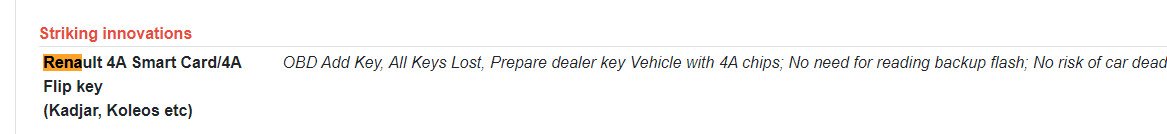

denischernikov Опубликовано 20 апреля, 2021 Опубликовано 20 апреля, 2021 xhorse key tool plus заявлена работа без считывания flash.
