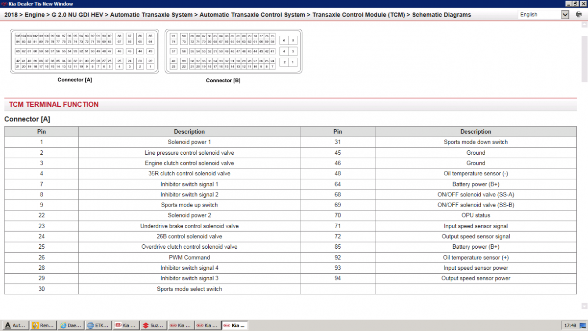

Vovan - Helsing Опубликовано 31 января, 2023 Опубликовано 31 января, 2023 всем доброго дня господа! уперся в один момент и не понимаю немного( оптима как у топикстартера схема эбу такая же нет связи с акпп на диагностике моторный на связи акпп нет но режимы prnd отображаются авто запускается но кпп в аварии питания проверил 30,15 земли все в норме в В чем может быть прикол?
Vovan - Helsing Опубликовано 31 января, 2023 Опубликовано 31 января, 2023 31.01.2021 в 10:25, alexuz сказал: Все нашел по этой машине,спасибо помогающим. 1.pdf 333 kB · 15 скачиваний 2.pdf 180 kB · 14 скачиваний 3.pdf 184 kB · 11 скачиваний 4.pdf 151 kB · 11 скачиваний 5.pdf 178 kB · 10 скачиваний 6.pdf 188 kB · 11 скачиваний 7.pdf 146 kB · 11 скачиваний распин 1 схож и по цветам и по питаниям
Vovan - Helsing Опубликовано 2 февраля, 2023 Опубликовано 2 февраля, 2023 и сканматиком и лаунчем короче было плохое питание на с300-а пин 67! привет газовщикам резанули провод и он сгнил 1
