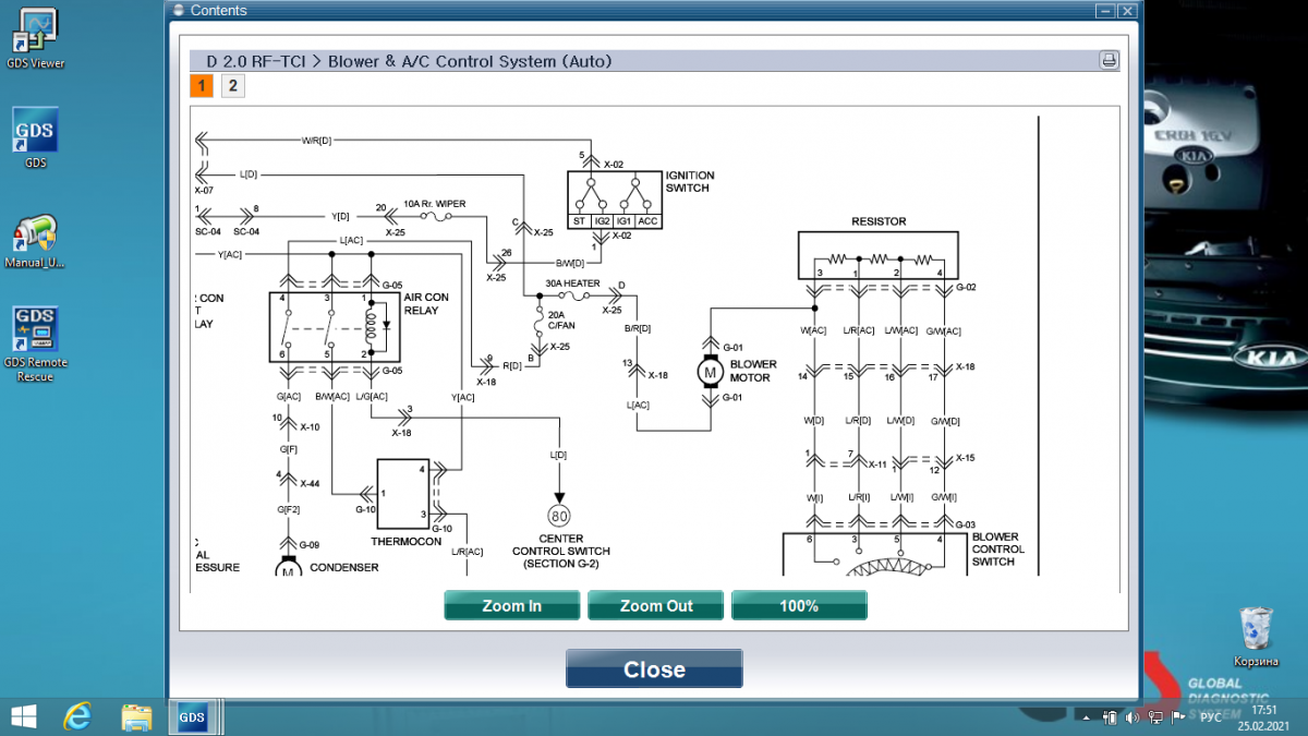

Всем привет! прошу помощи в поиске электросхемы системы отопления, а конкретно - не приходит плюс на мотор вентилятора отопителя, при принудительной подаче все работает в штатном режиме. Те схемы что нашел в интернете не подходят, на них плюс идет напрямую с предохранителя, а у меня с предохранителя уходит черный с красной полосой, а приходит на мотор красный (или розовый). Идти по проводке - это разбирать полмашины, кидать нештатный провод - тоже не вариант, клиент просит разобраться. Буду благодарен за помощь. Автомобиль калининградской сборки, 2005 года выпуска, но еще в кузове Sportage 1.

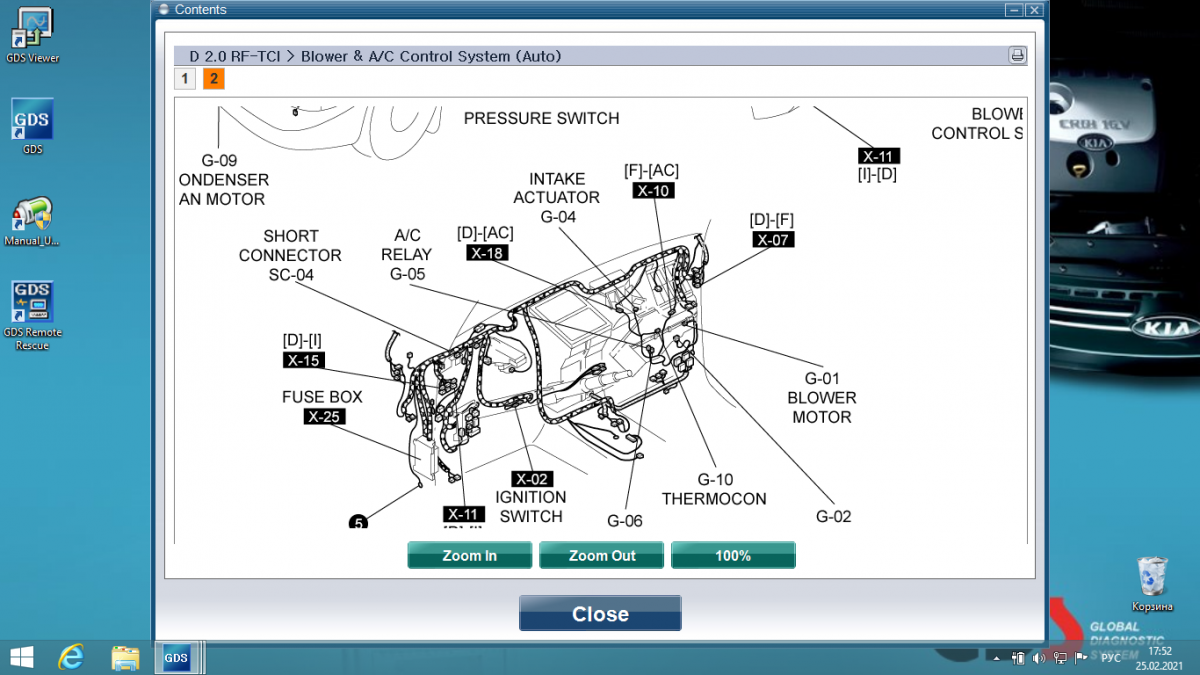

у меня такой был, там за бардачком есть разьем.
