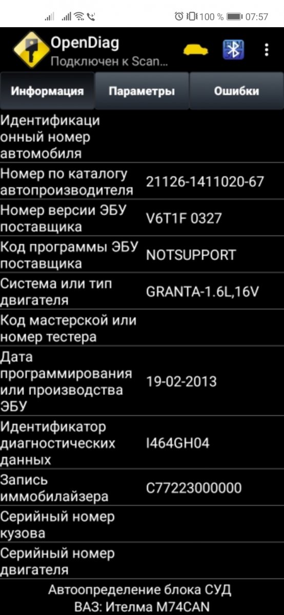

Да все это смотреть opendiag
Пропуски зажигания по цилиндрам, смотреть opendiag
Какой стоит ЭБУ, смотреть opendiag

Стоит итэлма 74 can. Ошибка одна и таже время от времени выходит p0441 по адсорберу, уже как то менял клапан что ничего не изменило да и забил на него уже года три такая беда с ним, скидываю ошибку и дальше катаю

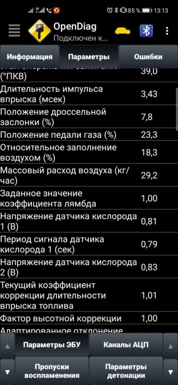

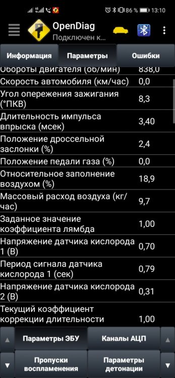

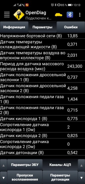

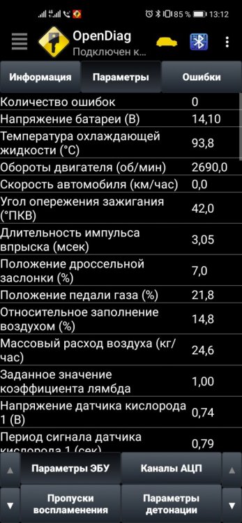

Форсунки скорее всего отпадает вопрос с ними, т.к. давление скидывал путем удаления предохранителя и запуском машины до момента остановки двигателя. Из за этого всего думал кто сможет лог прочитать посмотреть график, т.к. там есть момент когда машина глохнет на ходу в момент холостых накатом. Позже сделаю скрин коррекции топлива дросселя... С opendiag. Есть мысль насчёт дмрв может он глючит....?

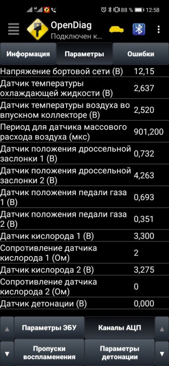

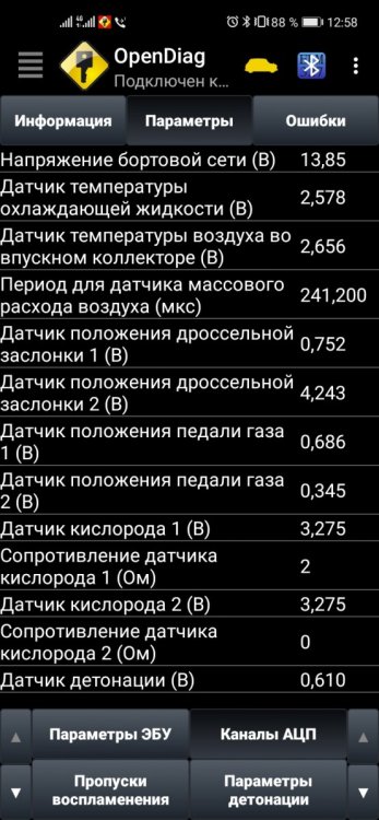

Почему по каналу ацп не видно дмрв? Может он шалит? По логам так никто ничего и не сказал( была надежда что здесь кто нибудь даст инфу по логам...

9 часов назад, IvanIvanovskii сказал:
потому что он другого типа и смотреть нужно барокорекцию и период дмрв в мкс
Только что, тас сказал:
А какая норма у него, типовые нормы которые нашёл они для старых дмрв по вольтажу идут
11.05.2021 в 21:43, IvanIvanovskii сказал:

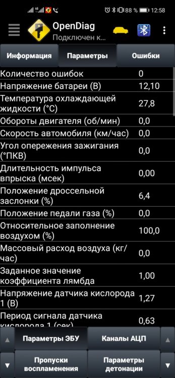

Вот сам посуди, какие логи, где у тебя в логах давление топлива, или разряжение во впуске????
Все параметры которые выложил они адекватные.
Раз ошибок нет значит сама система ЭСУД не может понять в чем проблема, значит и логи скорее всего будут не информативны!
Все это говорит о том, что нужно проверять те параметры которые не видит ЭБУ.
