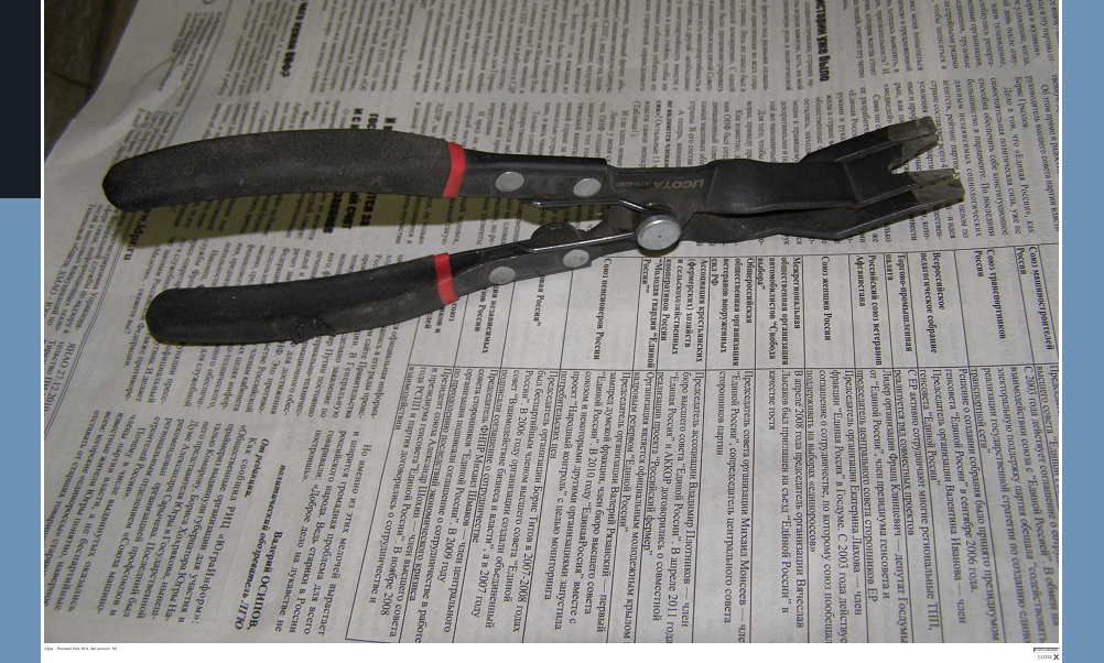

На днях, читая форум, увидел съемник клипс обшивок салона. Вчера, совершая "инструментальный заезд", купил подобный съемник, цель - для стрелок. Сегодня опробовал. Вывод: чуть доработать среднюю часть, сделать уже прорезь, Работает изумительно. Опробовал на VDO Приора.
А вот этот съёмник просто КЛАСС , :ThanxSmiley:
