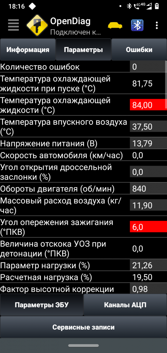

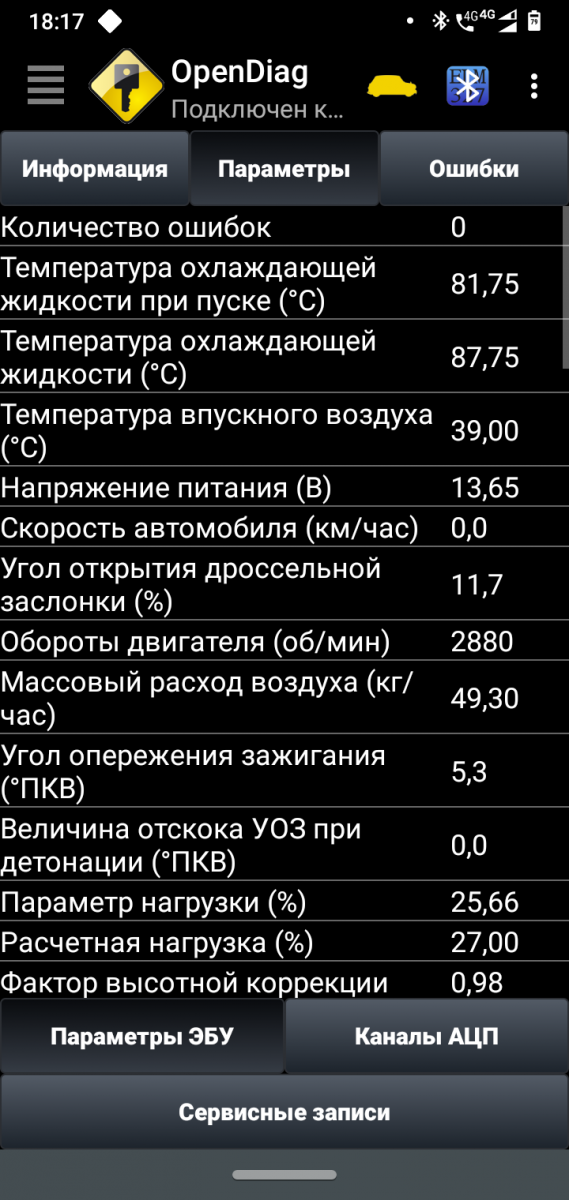

тас Опубликовано 30 июня, 2021 Опубликовано 30 июня, 2021 3 минуты назад, proffdel сказал: Может напутал, но вроде эту сливал насколько я помню при 3000 об расход воздуха должен быть 30 кг ,а не 60 кг
proffdel Опубликовано 30 июня, 2021 Автор Опубликовано 30 июня, 2021 (изменено) 59 кг у меня показывало. Там логи есть. Изменено 30 июня, 2021 пользователем proffdel
тас Опубликовано 30 июня, 2021 Опубликовано 30 июня, 2021 24 минуты назад, proffdel сказал: 59 кг у меня показывало. Там логи есть. вот расход для 21114 двс и он менее 35 кг
proffdel Опубликовано 30 июня, 2021 Автор Опубликовано 30 июня, 2021 Ну сейчас на работе занят, а в обед проверю. Что по расходу.
