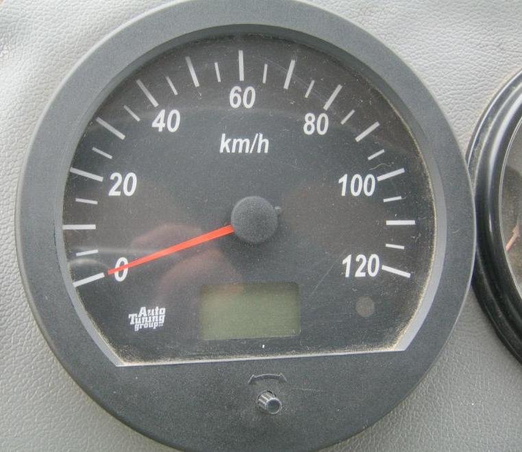

Был тросик. Поставили тахограф, заменили одометр, сзади на нем написано CAN. На КПП стоит датчик скорости ВАЗ, все провода от него идут в тахограф, (получается и питание от тахографа), с него идет на спидометр. На ходу мотается только пробег, стрелка на нуле. Вместо датчика скорости подключаю АЗ, не мотается, сделал скорость 60, опять не мотает. Почему, подскажите?

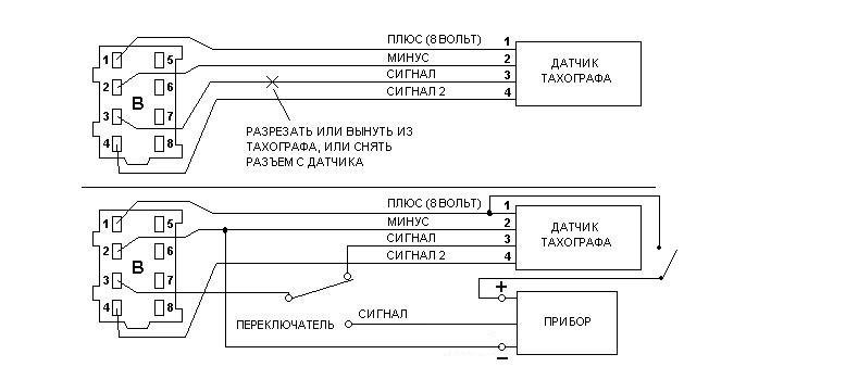

привет,предполагаю частота не та...ставил на такой тахограф,первоначально не поехала,потом переделал, гена на шим TL494

собирал по этой схеме

Абсолютно неважно по какой схеме собирать. А то что рвать сигнальный провод, это да, хотя встречаются тахографы где не требуется разрыв.
Вот такой одометр. На схеме четыре провода от датчика, у меня три (ДС ВАЗ). Аварийное зажигание начинает работать от 3,5 в, от тахографа идет 8,0 в.
Отключил антенны, проехали, скорость не показывает. Какой выход?
