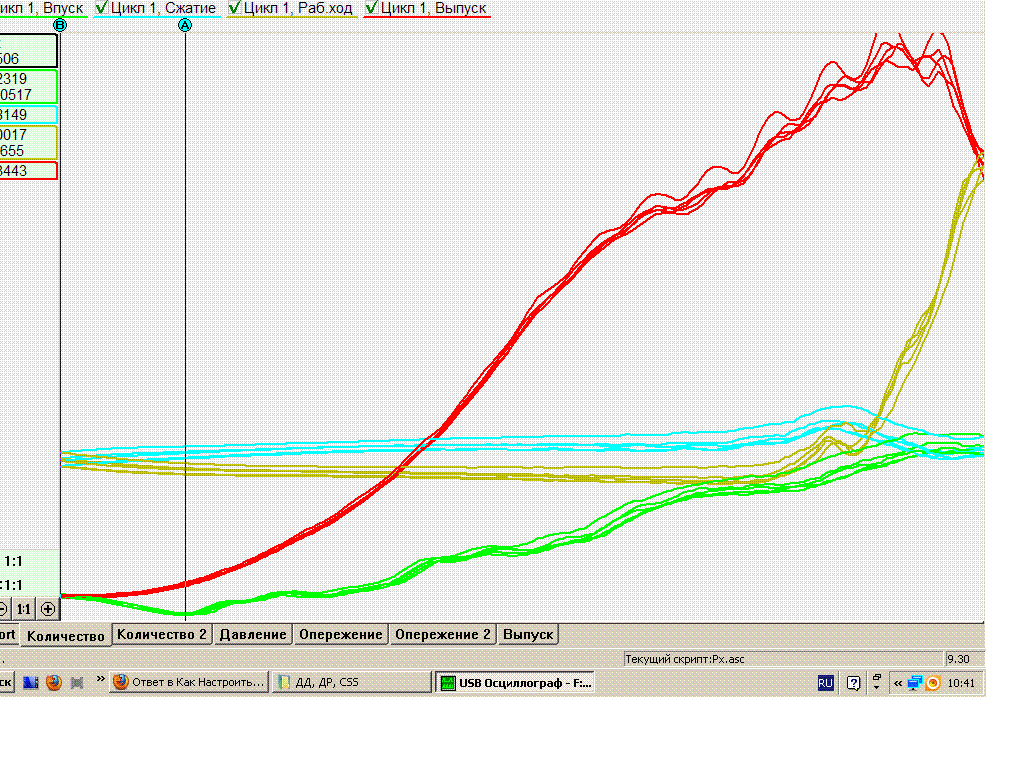

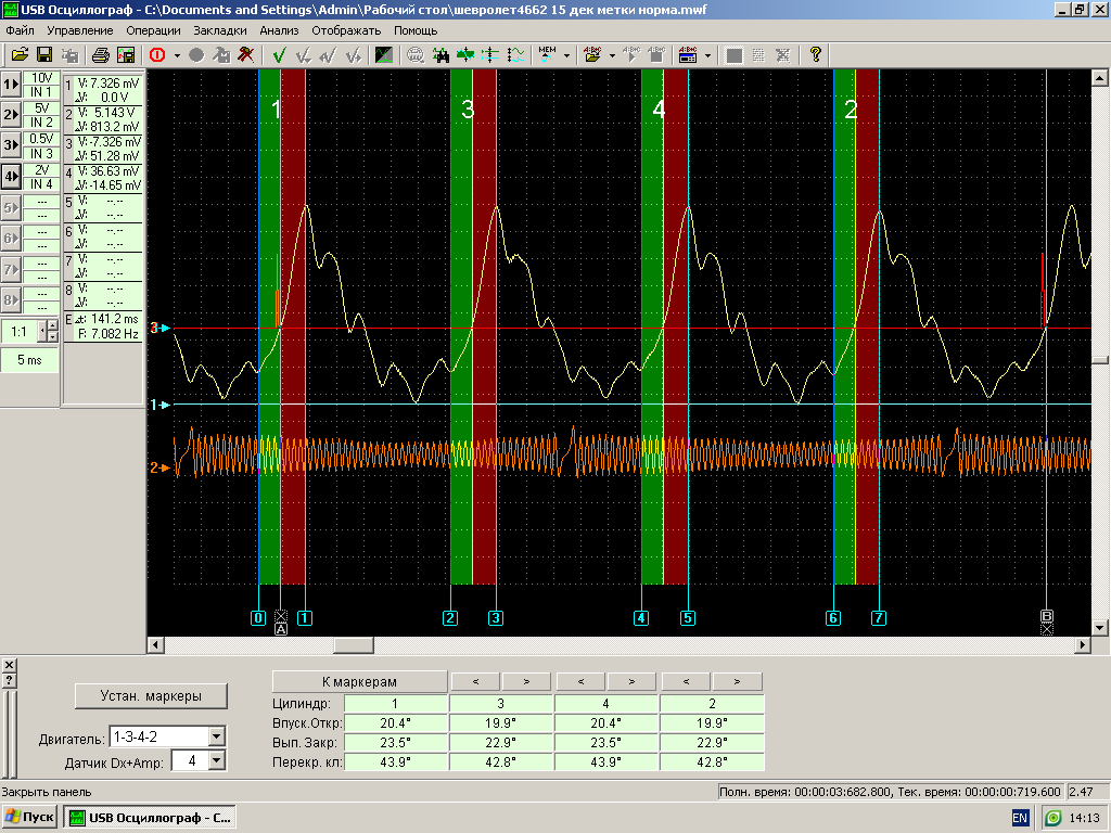

Так осцилографом видим углы открытия и закрытия в ДВС на ХХ.
Виртуозник он же Гнат дело говорит. Надо б, чтоб и у нас он вел просветительскую работу по работе с осциллографом. Надо создать нужную тему.
Добрый день.Вы бы не могли скинуть програмку USB осцилогрофа, у имеющейся у меня нет углов и градусов ,т.е самой нижней строки.Заранее спасибо!
