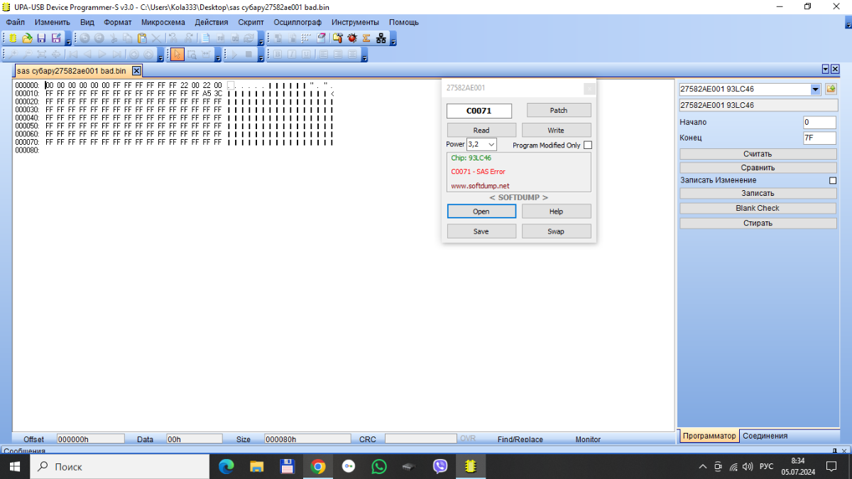

Neirohirurg Posted July 4, 2024 Share Posted July 4, 2024 В 20.04.2022 в 19:18, viktor9950 сказал: Пробуйте я нашёл дамп и поправил. Sensor_Dump_93c46_V1.0 20-04-2022 16_16_43 128 B · 41 загрузка Здравствуйте. Падскажите пожалуйста ваш правленный фаил актуален? Прилагаю свой sas субару27582ae001 bad.bin Link to comment Share on other sites More sharing options...
viktor9950 Posted July 4, 2024 Share Posted July 4, 2024 7 часов назад, Neirohirurg сказал: Здравствуйте. Падскажите пожалуйста ваш правленный фаил актуален? Прилагаю свой sas субару27582ae001 bad.bin 128 B · 1 загрузка Сам лично не проверял. По прозьбе трудящих добавил. Link to comment Share on other sites More sharing options...
kola333 Posted July 5, 2024 Share Posted July 5, 2024 уменя пишет ошибку по фаилу думаю не прокатит Link to comment Share on other sites More sharing options...
Neirohirurg Posted July 5, 2024 Share Posted July 5, 2024 Мой битый однозначно. Ща проверим тот. Link to comment Share on other sites More sharing options...
Slavik k Posted July 5, 2024 Share Posted July 5, 2024 (edited) у вас 93с66 а не 93с46 Edited July 5, 2024 by Slavik k Link to comment Share on other sites More sharing options...
Neirohirurg Posted July 5, 2024 Share Posted July 5, 2024 11 часов назад, viktor9950 сказал: Сам лично не проверял. По прозьбе трудящих добавил. Проверил, работает! Спасибо большое! Link to comment Share on other sites More sharing options...
Neirohirurg Posted July 5, 2024 Share Posted July 5, 2024 1 час назад, Slavik k сказал: у вас 93с66 а не 93с46 46 Link to comment Share on other sites More sharing options...
