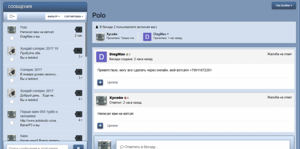

  1. честно времени не было внимательно все осмотреть много машин на очереди было, есть у нас нормальный кто в вагах шарит?
  2. Кто этот человек? не серьезный тип. Деньги взял ничего не с делал
