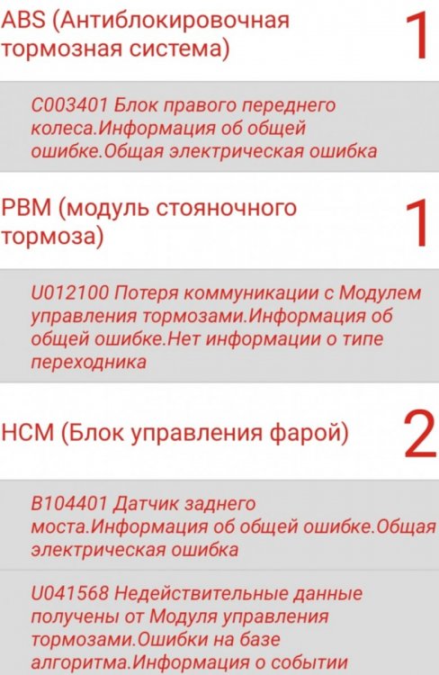

  7. Замена датчика на новый ориг, решила проблему Тему можно закрыть
  8. По блоку фар и по ручнику ошибки стираются, потом через 30сек по новой появляются.... Помогите разобраться, на завтра заказал новый ориг датчик на пробу Может есть опыт у кого-нибудь направьте, спасибо
  9. sizov777 опубликовал тема в Автоэлектроника
    Помогите разобраться с абс Можно на коммерческой основе На сто приехала вольва xc60 2011г на обслуживание На станции ей поменяли тормозные диски, колодки , отсутствовал один суппорт ручника, Со слов -Передний правый диск сильно приржавел и по нему стучи по итогу сломали повторный кулак поставили бу, кулак и к моему приезду уже было куплено 4 датчика абс , один новый несколько бу всё они чёрные, тот который стоял в родном кулаке серого цвета.... В общем на данный момент, подкидывал другой блок абс не помогло, кинул новый провод от блока абс до датчика абс переднего правого не помогло, привезли с разборки ещё один передний правый кулак с серым датчиком (что с родным серым что с разборки с серым датчиком ошибка одинаковая, блок не видит датчик как будто разъём с датчика снят) но если подкинуть датчик в чёрном корпусе ошибка меняется -звучит примерно так (установлен не правильный компонент ошибка C00344A) На данный момент по машине ошибки такие как на фото
