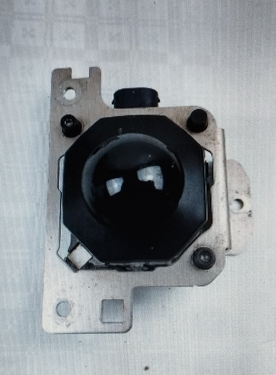

  14. всем привет обратились клиенты с задачей привязать бу радар 4M0907561E . со слов клиентов - машина после дтп родной радар утерян ,поставили бу , после восстановления машину отогнали на дилер ,дилер привязать не смог. интересует 2 вопроса, первый возможно ли вообще в принципе бу привязать к ам и второй как это осуществить если это возможно помогите решить конечно не бесплатно всем откликнувшимся заранее спасибо

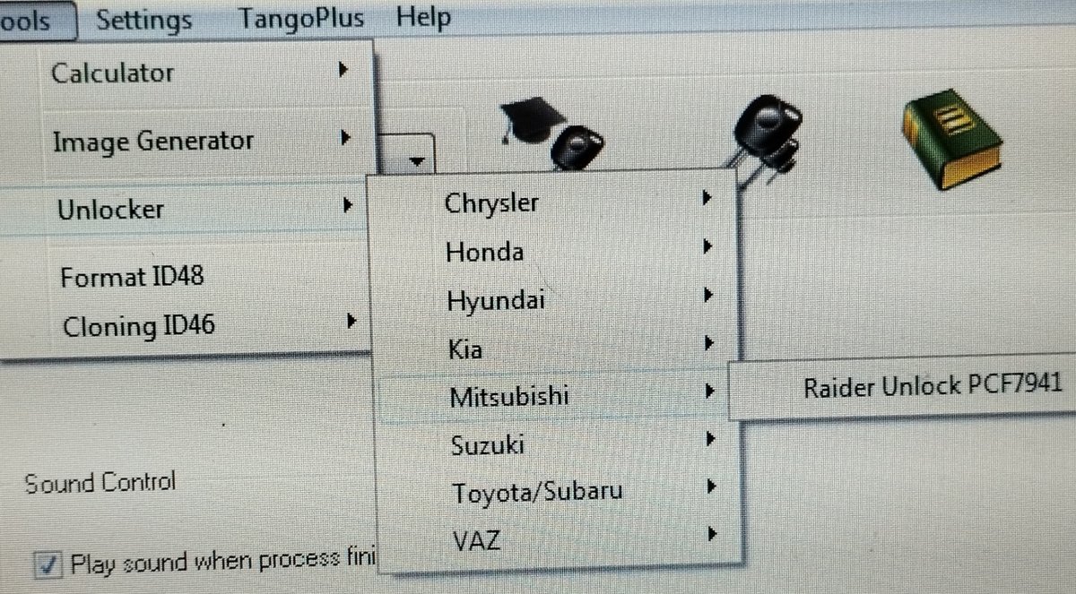

  17. В танге есть разблокировка 7941 , но не пробовал, сотрёт она чип или только разблокирует не знаю

  20. Здравствуйте, надо сделать чип для автозапуска, в родном ключе pcf7941a , вроде как копию с него не сделать, не уверен опыта не много, попробовал х300 в синем корпусе по обд положить 7936 не получилось пин коды из списка в х300 не подошли , пните в нужном направлении.... Есть танга, х300, vvdi2
