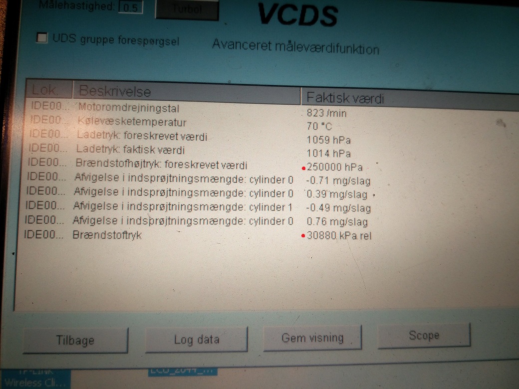

  5. Я у Вольво дилера работаю. Скукота полнейшая. У нас они особо не ломаются. Одни обслуживания и тормоза. Вот и беру такие интересные варианты по вечерам для разнообразия... : Тут еще один прикол на колёсах объявился. Спасибо!

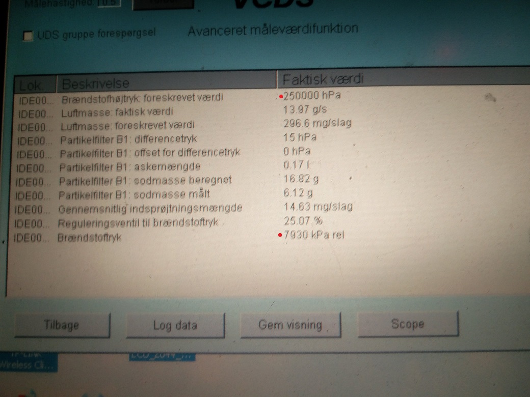

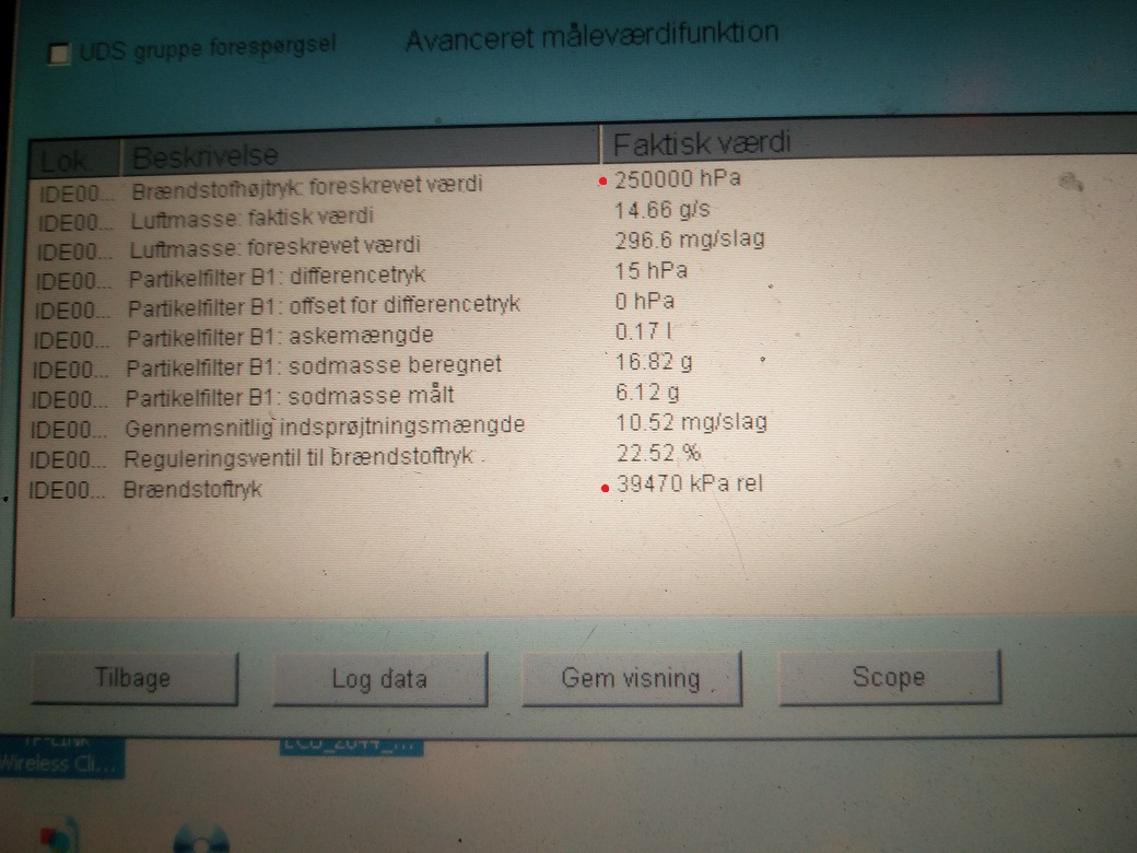

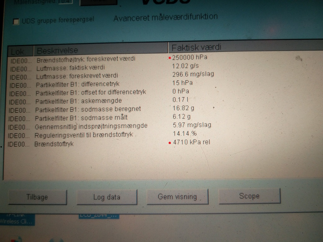

  6. Там оказывается мастера поменяли насос и крутили стартером пока завели. Систему не прокачивали и инициализацию не делали. Я обнулил и ХХ выравнялся. Но давление всё равно скачет. Разница с рассчитанным до 35Бар. Узнал что насос с машины 2008 года. Marf, вы тоже оказались правы. Сейчас на ХХ иногда хорошо заметен дисбаланс. Клиент поедет к своему тюнеру сток обратно заливать. Насос менять не хочет. Ну пусть сам смотрит. .. Спасибо вам за помощь!
  7. Насос куплен на свалке с разбитой ауди. Странно что проблема не ушла. Говорил со знакомым мастером с мастерской БМВ, говорит что у них похожая неисправность. Пробовали ставить б/у с полки, не помогало, только с новым обороты выравнивались, что тоже говорит об износе насоса. А эта машинка ещё и с оптимизацией... Можете подсказать номер этого Н290? Ни этот ли - 0928400706 Позвоню завтра в мастерскую насосов может продадут такой отдельно. Подскажите, сколько обычно % открытия Н290 ЕБУ должен удерживать на ХХ и сколько на клапане давления ? Мне для сравнения. А то, то что ЕБУ показывает как желаемое тоже относится к износу.

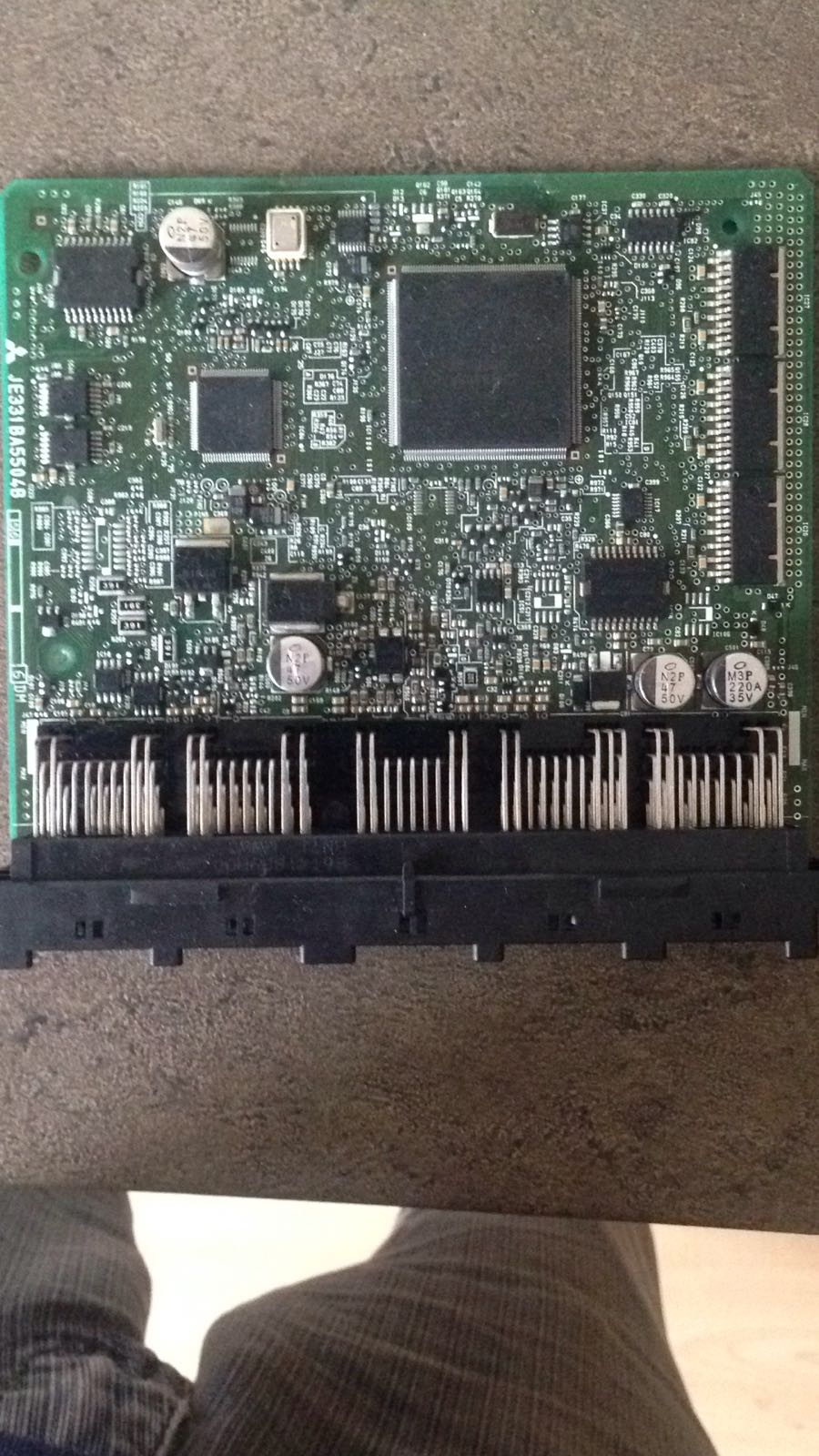

  23. Спасибо Johnfirst, но такая распиновка у меня есть. Мне необходима полная распиновка. У меня нет питания на дроссельную заслонку. Модульø принесли на ремонт. Мастера говорят, машина заводится едет с другим комплектом от другой машины.
