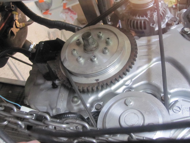

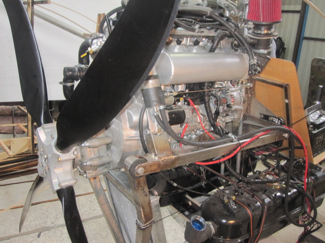

  9. Мужики помогите! Я автоэлектрик-диагност, недавно отучился. и недавно компанией единомышленников решили собрать АВТОЖИР, все уже почти собрано и тут у нас возникла проблема!!! Двигатель ХОНДА R-18? мозги январь-5.1, двигатель на этих мозгах не развивает обороты более 4000(надо 6000). Двигатель заводится хорошо, до 4000 работает отлично, дроссельная заслонка открыта на19%, расход воздуха примерно около 300 мг/цикл. Стоит только дать больше 20% , обороты переваливают за 4000, двигатель начинает телепать на сканере выскакивает сигнал признак зоны детонации и все!!! склько не открывай заслонку двигатель не реагирует!!! Народ!!!Мужики!!!ПРОФИ!!!Подскажите пожалуйста что делать!!! В долгу не останусь!! Есть чип тюнер про 7 и комби лодырь но с ними пока знаком плохо!!!! PS: давление в топливной рампе в норме!!!!
