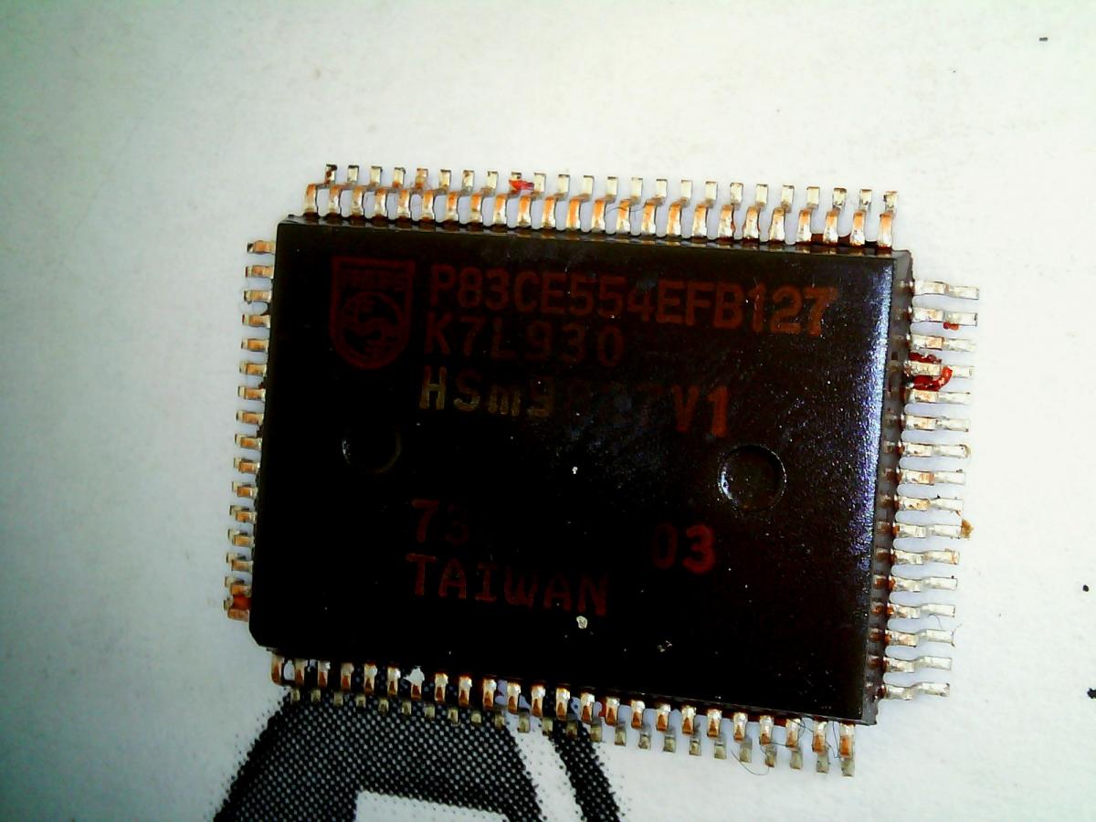

  15. Принесли сам блок. Информацию по обогревателю уточнюИзвиняюсь.Поступил данный блок с какого-то MANа после того,как водила решил принудительно запустить обогреватель(перемычками в разьеме).Первоначальная неисправность устранена(щетки мотора)Очень нужно новый проц и eepromину запустить.
  16. Не понимаю.Об ясните суть вопроса.Спасибо.
  17. Поделитесь fullом P83CE554EFB127 и дампом eeprom24lc02b eberspacher Hella 5HB 007 554-31/25 1977 52 00 00 R3.Помер проц и eeprom.
