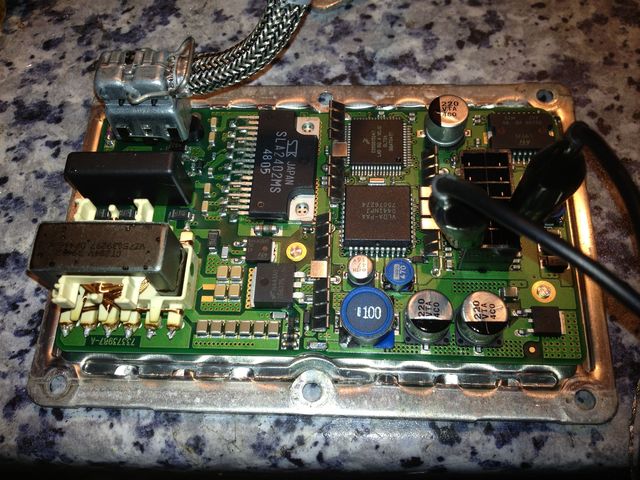

  2. 3D0 959 157.Там походу правый/левый разные.Это правый.Кинь дампик(хоть и блок другой )На каенах такие же.
  3. Буду починять...Ищу на буржуйских форумах дамп ...
  4. 11 пин с блоков напрямую на 7 obd.Просадок,"фона" не обнаружено.Не вкурсе-даные блоки не на "керамике"? Пока не вскрывал-наверно придется.
  5. Автос 2.5 дизель на механике и пружинах.На щитке ругается на коректор фар.Че ругается-Х.З ибо не могу связаться с 29 и 39 блоком при этом все в фарах(ксенон) работает(окромя конечно коректора).Блок коректора и розжига(29&39) единое целое.Проводка,питание все гуд.Пушной зверь обоим блокам??Подкинуть другие -нету!Ошибок касательно даной неисправности- 0.Буду рад любым мыслям.
  6. Че Вы зацепились за новую прошивку?Вы свою то вычитайте сперва... и выложите "на посмотреть".А сток и даже EGRoff на сей блок не проблема.
