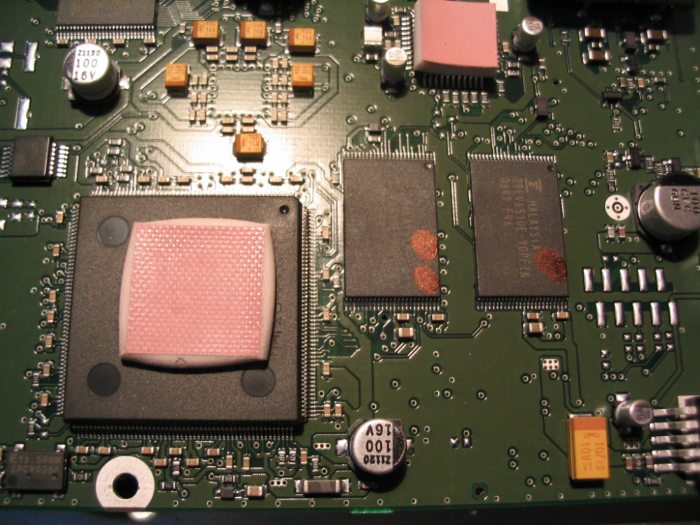

  7. Ожил "кинескоп" на панели( замена диода,резистора и пропайка всего).Защита компонентов проявилась в отсуцтвии звука вообще.
  8. Старт/стоп нажатой пару сек подержите.При отпускании появится IGN.
  9. Ближе к процу пустая была(все FF).Новые дампы блок не оживили.Рою дальше... Просьба к многоуважаемой администрации-перенести тему в электроника/ремонт блоков управления. Спасибо.
  10. Здраствуйте.Автос после прикурки.Осталась проблема с MMI(4E0 035 729 SW 4F0 910 729 Q050)-мертвый.Нави тоже мертвый,но это мелочь.Собственно вопрос:как подымали/меняли на донор(защита компонентов,абритуса с даной опцией нету) даный блок.Завтра попробую другие флеши закинуть или бесполезно.?
