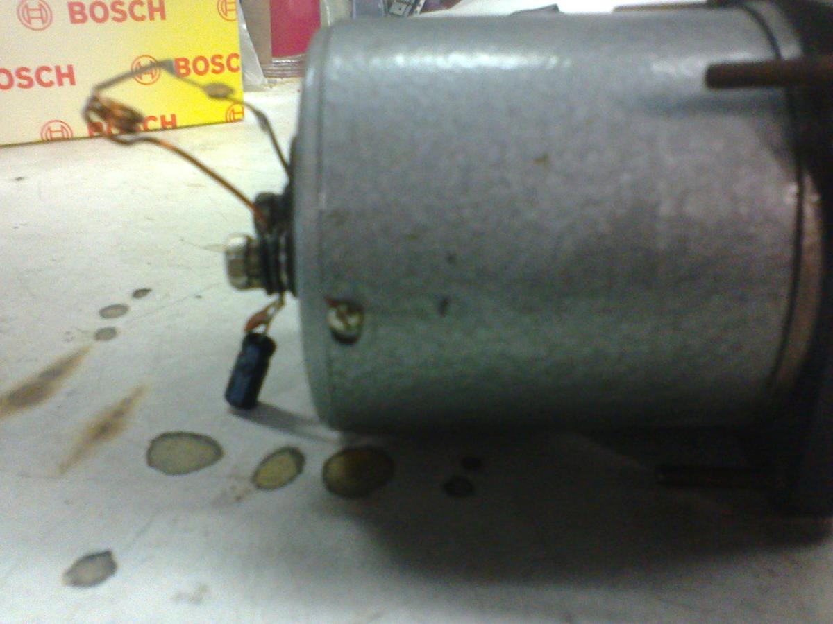

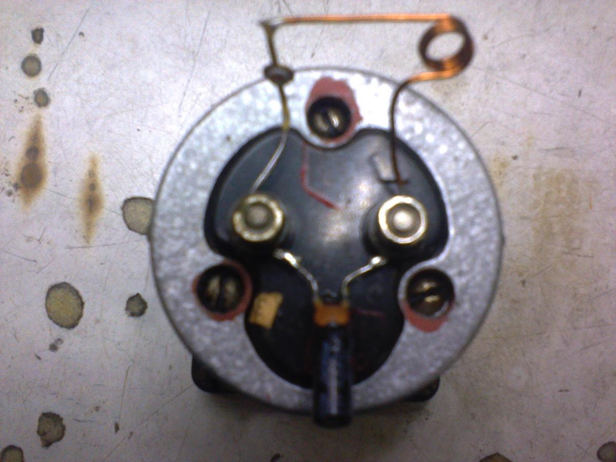

  6. Для прибора из поста #20 диод ГИ401А, катушка -3 витка , конденсатор- любой .
  7. Если просто проверить есть сигнал или нет - то вот такого хватает. ВЧ диод советский марку точно не помню.

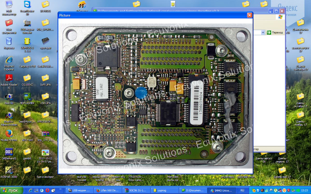

  8. Драйвер верхний на фото- на нем наклейка. Слева от него 2 конденсатора а под ними 4 резистора. После их выгорания машина заводится но дроссель не работает.
  9. Блок 5NF. В центре платы драйвер дросселя. Рядом с ним 4 низкоомных резистора. И просьба - поаккуратнее в выражениях.

  11. Была похожая проблема с фиатом .Блок был магнетти-марелли.В блоке были сгоревшие резисторы по питанию драйвера дросселя.Поставил резисторы помощнее- сгорел драйвер.Замены драйвера хватало на несколько минут работы.Поставил варистор или защитный диод-уже не помню и больще ничего не сгорало.Свечи я не проверял.
