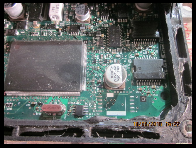

  13. алеч опубликовал тема в Mazda, Ford, Lincoln
    Мазда6 2007год двигатель L8 120лс.МКПП.вин JMZGG128271688990.Горит чек.Ошибка P2088 "Цепь управления соленоидом привода регулирования фаз газораспределения впускного распределительного вала, низкое напряжение, ряд 1".Нет на этом двигателе этого клапана.Снял блок управления, он с разборки так как на нем маркером написано механика 2литра,значит от мотора LF.Прошивку вычитал,нашел сток,так и есть.Вопрос?Можно ли в этот блок залить прошивку от мотора 1.8.Вот шильдик с эбу..Вот что вычитал.mazda.bin.С этим сравнивал.Сток.rar
