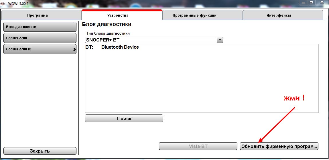

  3. юсб оно надежней ! так с какой версии на какую перешивал то, ты не ответил. Или просто кнопку нажал и он типа прошился?
  4. А с чего и на что перешивал ? Попробуй из Вовы эту папку в делфи кинуть и прошить ей, потом не нужно будет под вову шить
  5. ac_diagnosis_module в ней папка firmware
  6. Наверно из-за версии 5.005. Я такую не видел ни где. На диске С стоит? Из папки где установлена попробуй , там несколько ярлыков
  7. Прошей прибор из под вовы ! Лучше на заведеном авто Что не стартует то ? скрин покажи

  19. Я поставил wow5.6 и из него папку кинул в автоком 13.3 , но коробку принудительно прошил , и вова и автоком работают и больше прошивку не просят обновлять. Пробовал прошитый вовой прибор подключить к автокому без подмены папки , автоком орал что надо обновить прошивку.
