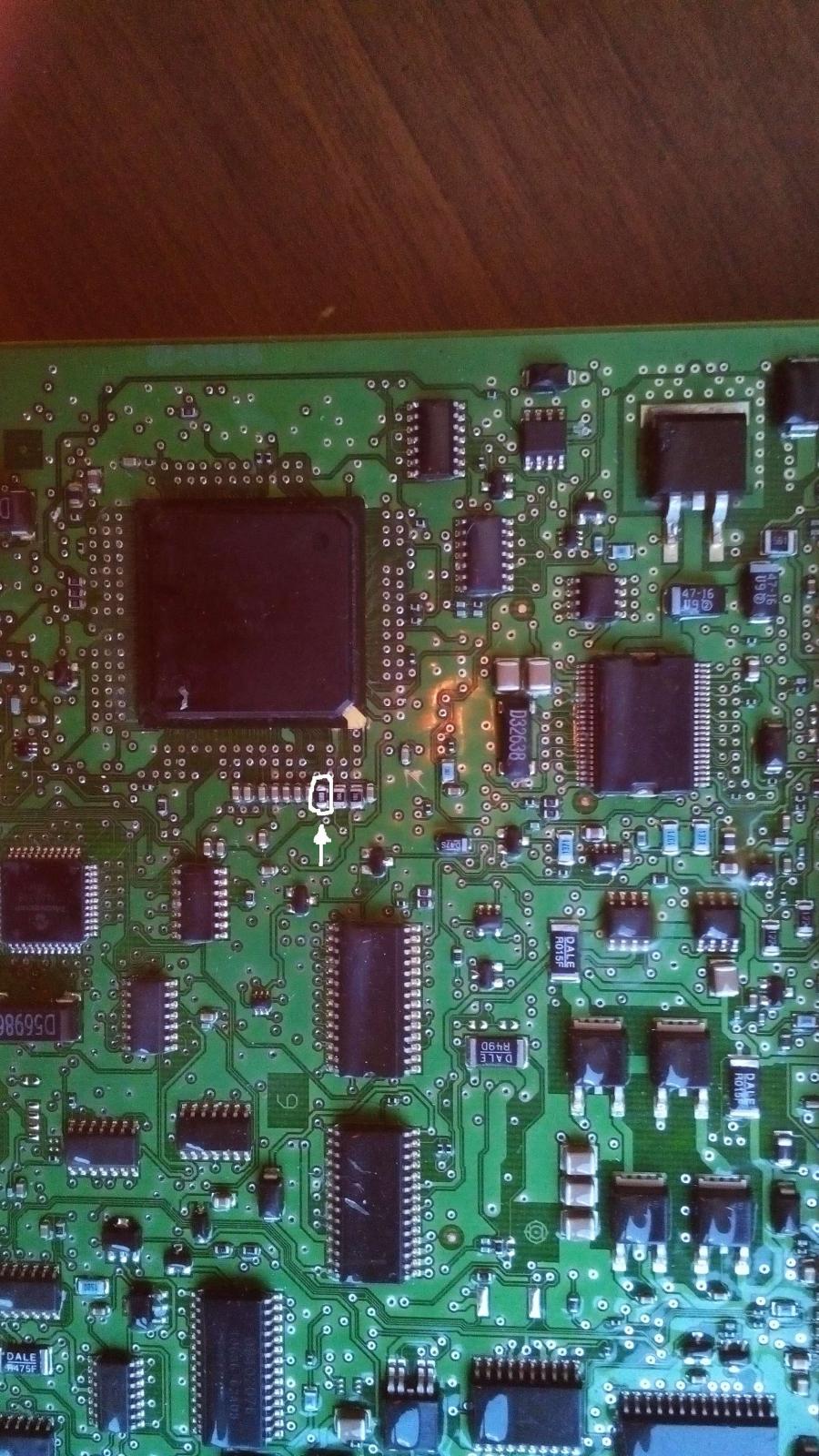

  5. omdm опубликовал тема в Автоэлектроника
    Здравствуйте. Имеем Toyota Corolla 2007 год 1,8 бензин АКПП. Блок управления двигателя 28069595 *89661-02К20* на МРС565. Может у кого есть под рукой такой блок. Посмотрите какой элемент должен стоять.Не какой на этом стоит,а какой должен стоять в оригинале.Спасибо.

  14. Ну и на чём он проверенный? Вы его загоняли в другой блок и всё работало? А при чтении в программаторе не все ноги контачат-это как два пальца об асфальт.
  15. Правда писать туда нечего.А тему нужно было назвать: У кого есть стоковая прошивка.

  21. Вот если я скажу,что прочитать-записать её можно омегой.Легче вам от этого стало?
