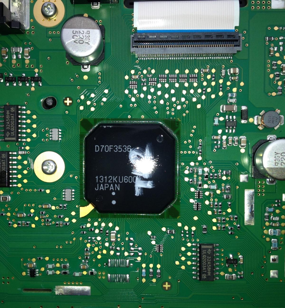

  12. А проц такой же был как на фото? эти машины выпущены для внутреннего рынка Кореи,там в приборке язык корейский по умолчанию на английский перевел методом тыка

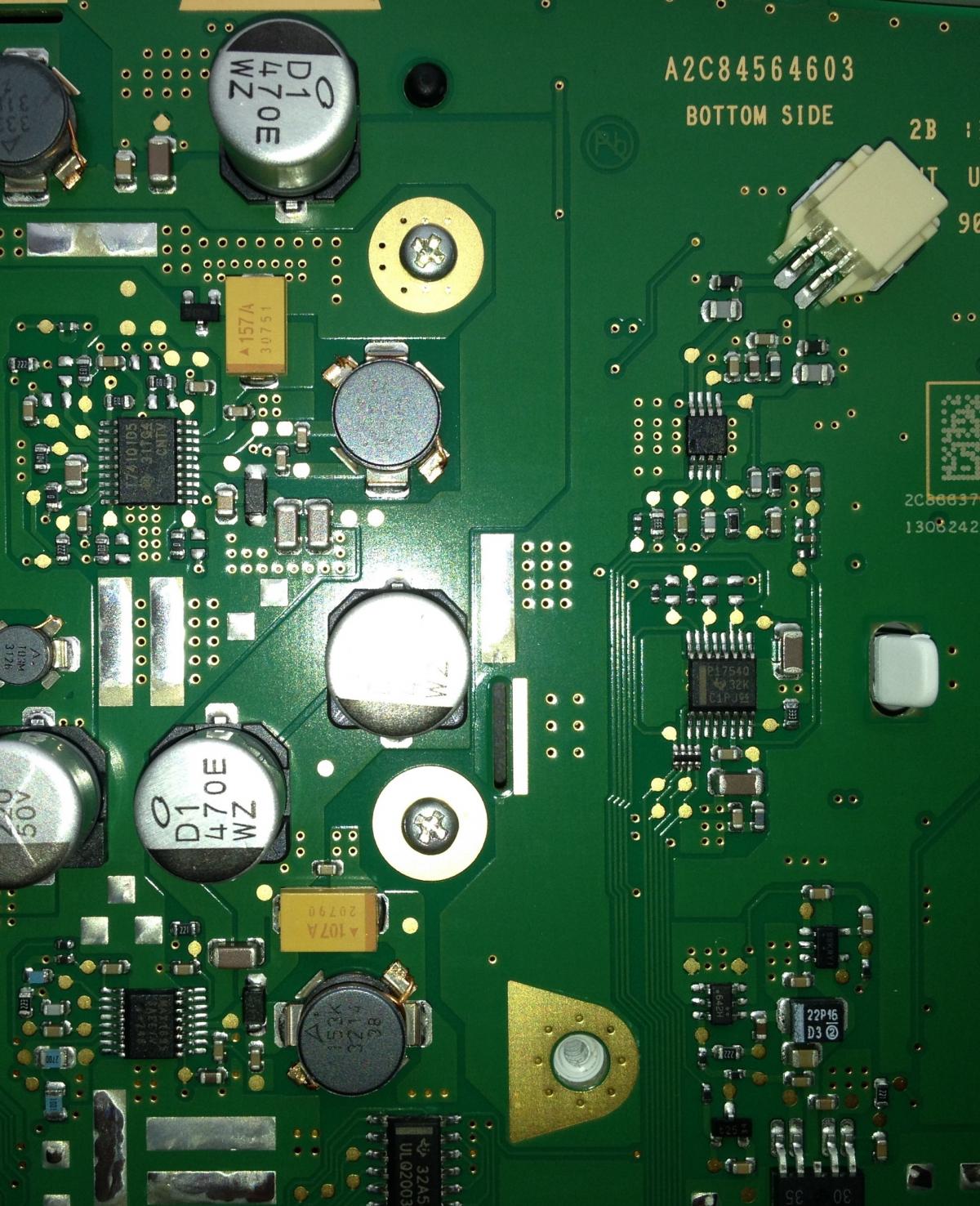

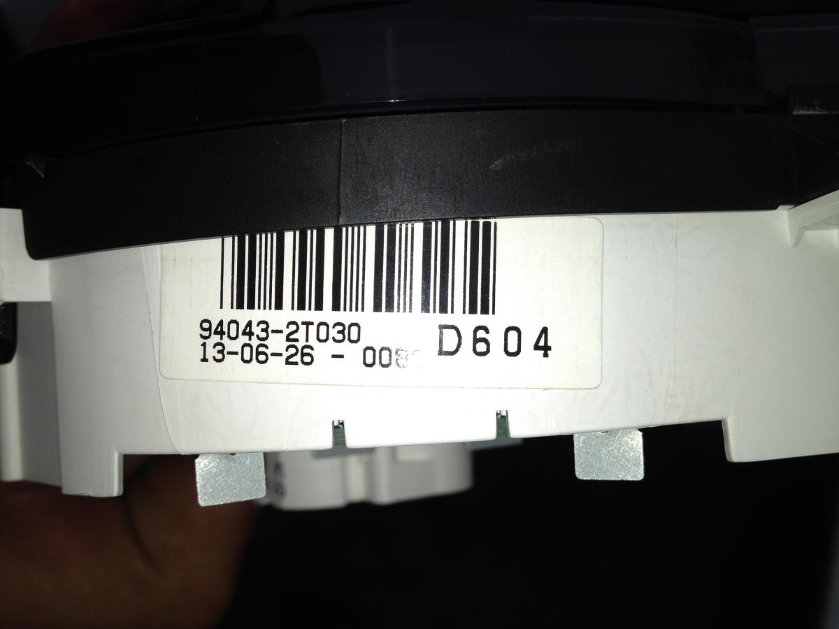

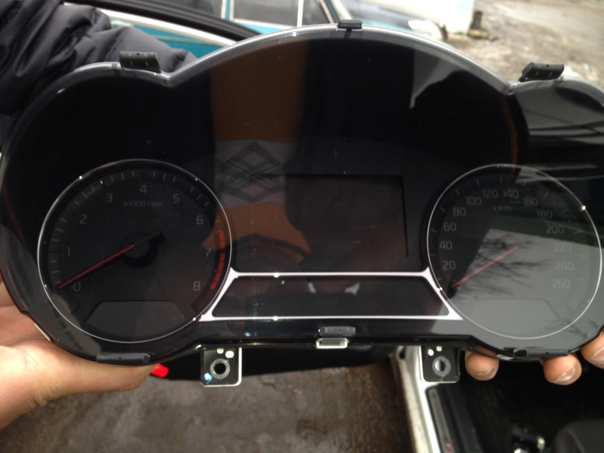

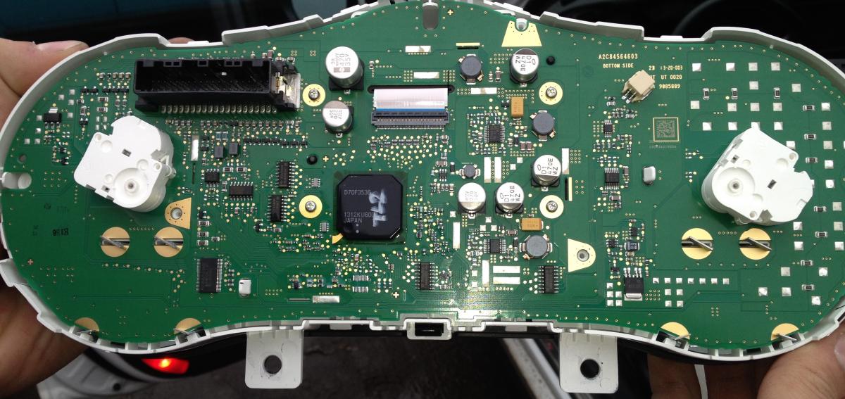

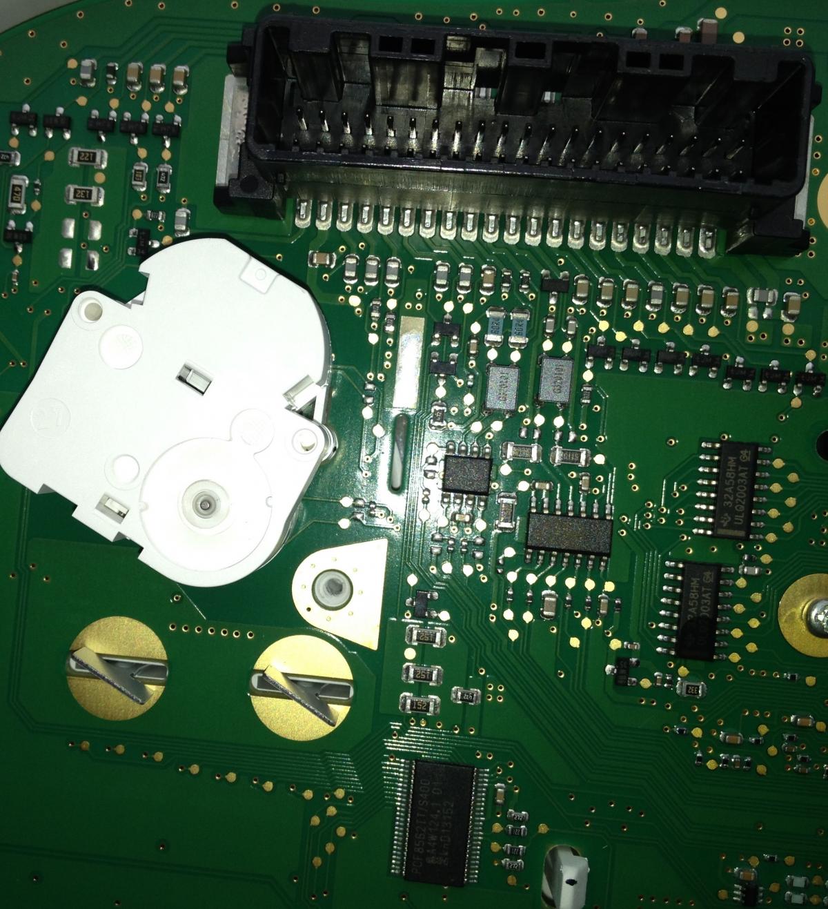

  21. Продолжу тему,попалась сегодня KIA OPTIMA 2013 машина из Кореи,по ходу такая же засада как и с kia sportage. Никто случайно не сталкивался? Фото щитка прилагаю вот еще фото
