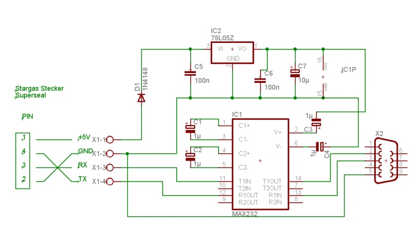

  1. каким кабелем настраивать будешь

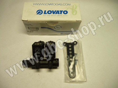

  2. ловато вообще не обслуживаются есть наш опыт уже третью машину ловато смарт укатывает общий пробег 240000 км а форсунки родные стоят транспорт комерческий

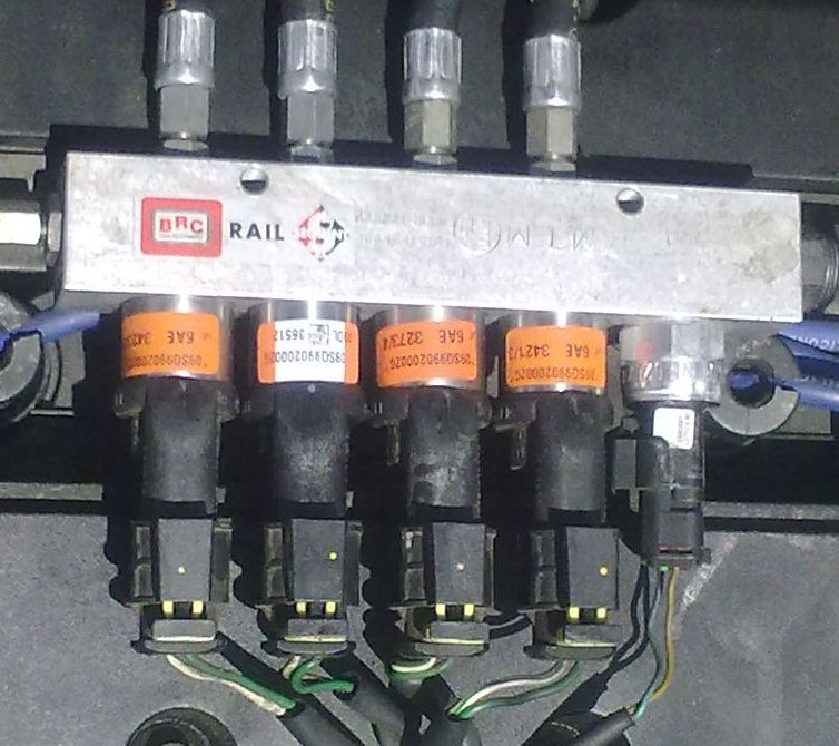

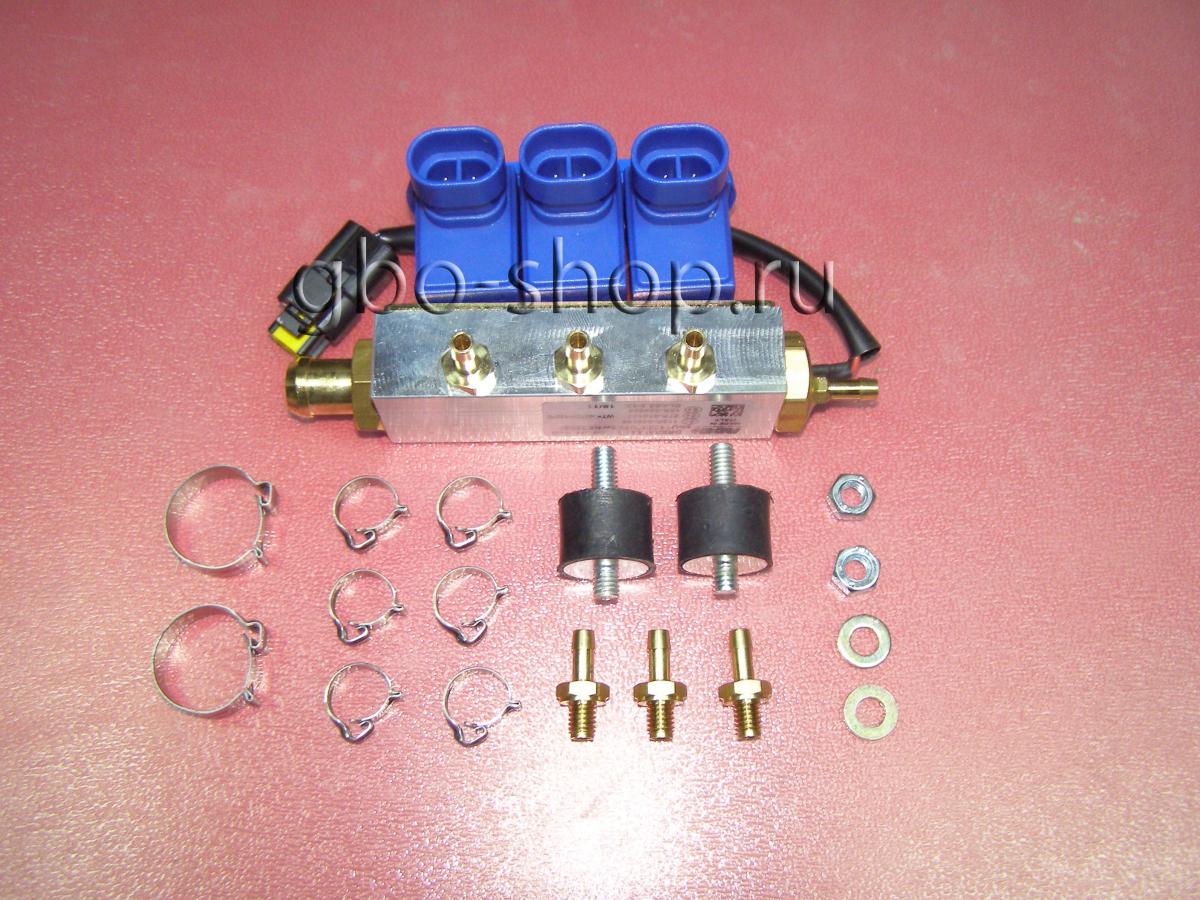

  4. хорошее решение лишним не будет но моё мнение цена завышена лично сталкивался и никаких замечаний к этим рейкам нету все честно работают хорошо

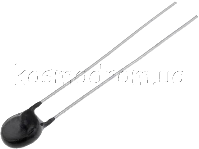

  5. никакой по резбе не подойдёт на штатное место но любой прилепить можно у этих датчиков одна задача увидить температуру редуктора и сформировать сигнал для контролера соответствующий температуре основа всех датчиков это термистор 4.7 ком при 20 гр у brc немного отличается значение но проблем подключить не существует на холодную подключи к компу и в программе выставишь тот датчик который покажет правильную температуру это и есть сам датчик температуры а всё что снаружи это корпуса датчиков температуры редуктора и датчик температуры газа тоже такой же

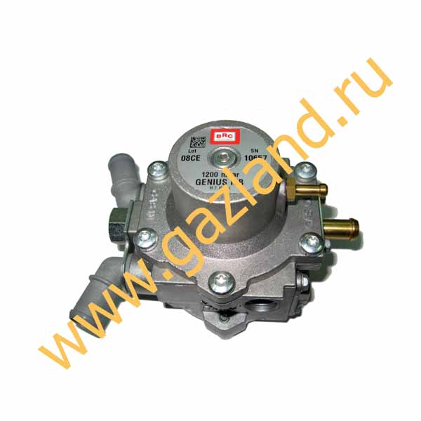

  7. редуктор BRC-AT90E это вакуумный они применяются в карбюраторных и ижекторных двигателях то есть в старых поколениях а в 4 поколении он не пойдёт

  19. опять покажу на твою некомпетентность к OMBL с завоской установкой можно подключиться любым адаптором для гбо на основе микросхеме max 232 а по называется OMVL 6.1.0.0 CAD я тоже могу шутить прошивки индевидуальные не получатся ибо сейчас в гаи номер двигателя не вписывается придётся делать только одну на всех прошивку с некомпетентными людьми точно только лапу

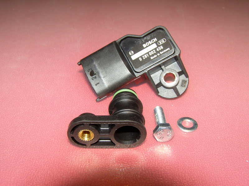

  25. не ври человеку не ставили такие датчики на ловато на ловато и на сек ставили датчики бош вот такой датчик
