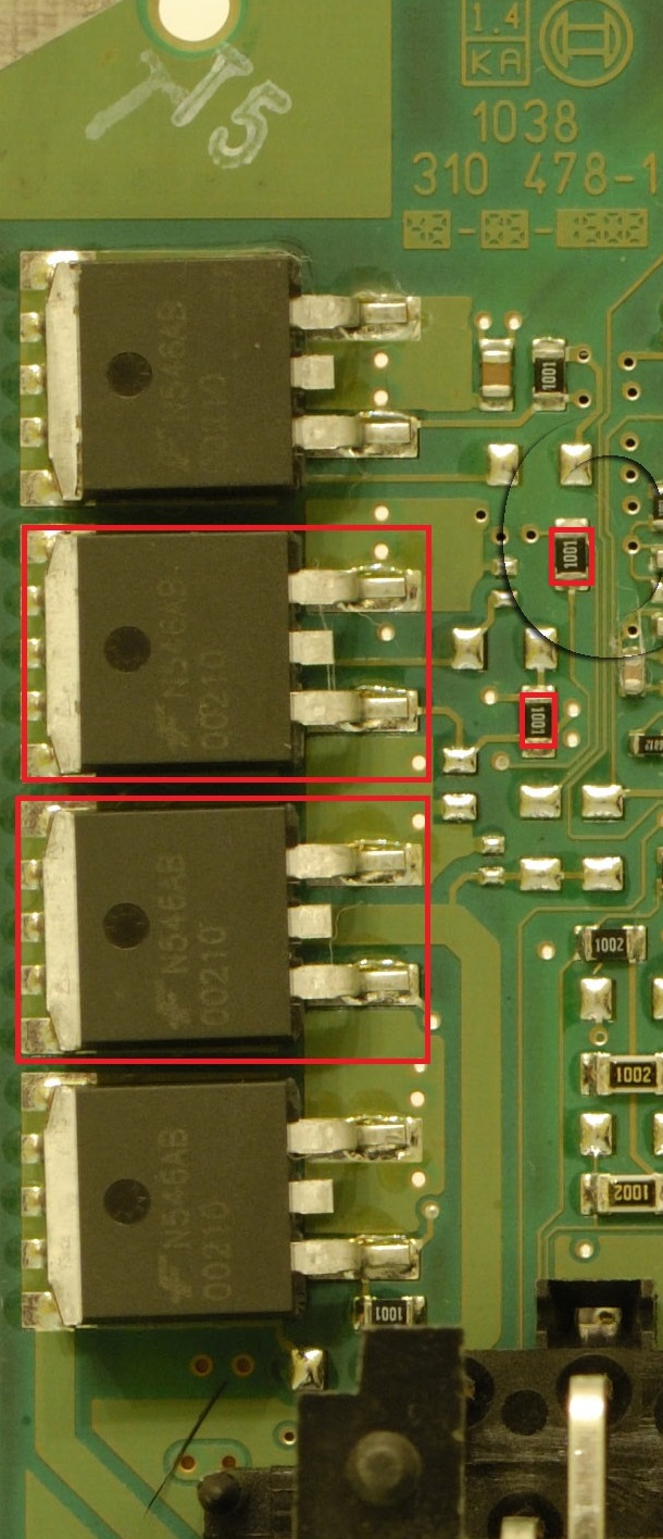

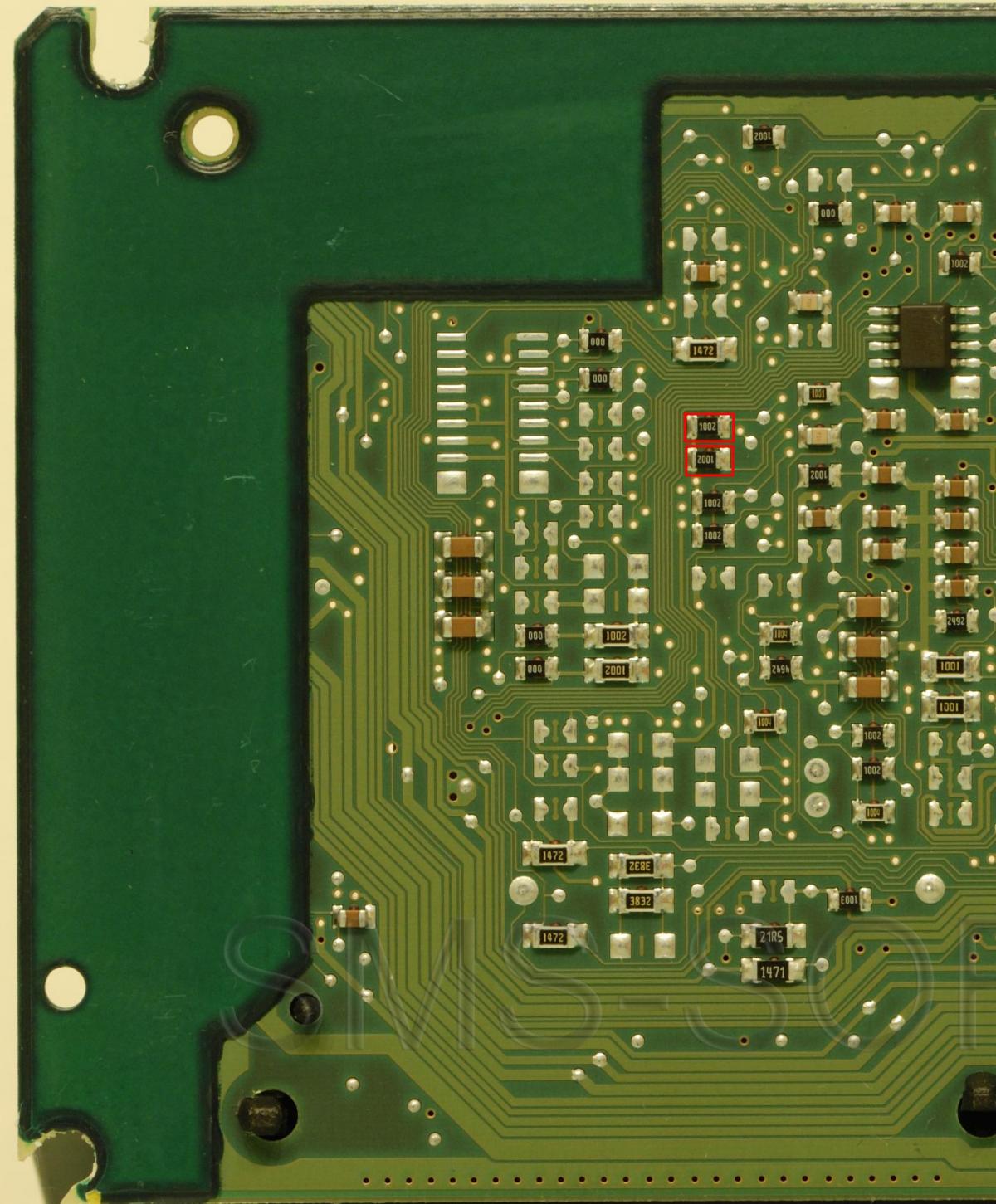

Дороботка Bosh 7.9.7+
На нижней стороны не хватает двух резисторов сопротивление 10Ком, отмечены красным. Доработаю, проверю отпишусь.
Может кому пригодится, вот недостающие элементы отмечены красным чтобы получить из 8v 16V клапаный блок управления это вид сверху, там не хватает 2 ключей управлением катушек и 2 резистора сопротивлением 1Ком. Нижней стороны пока не нашёл найду выложу. Вот фото
Про ключи, предохранитель я сам в курсе, вот какие резисторы еще впаять вот это вопрос, вот фото бы этого блока в высоком разрешении найти? А специалистов у нас нет. Еще один вопрос канал детонацие здесь присутствует, этот блок снят с нивы.
Bosh B114ER18 21214-1411020-20 Можно поставить этот блок на передниприводную машину, просто перепрошив? И как дороработать его до 16 клапаного?
