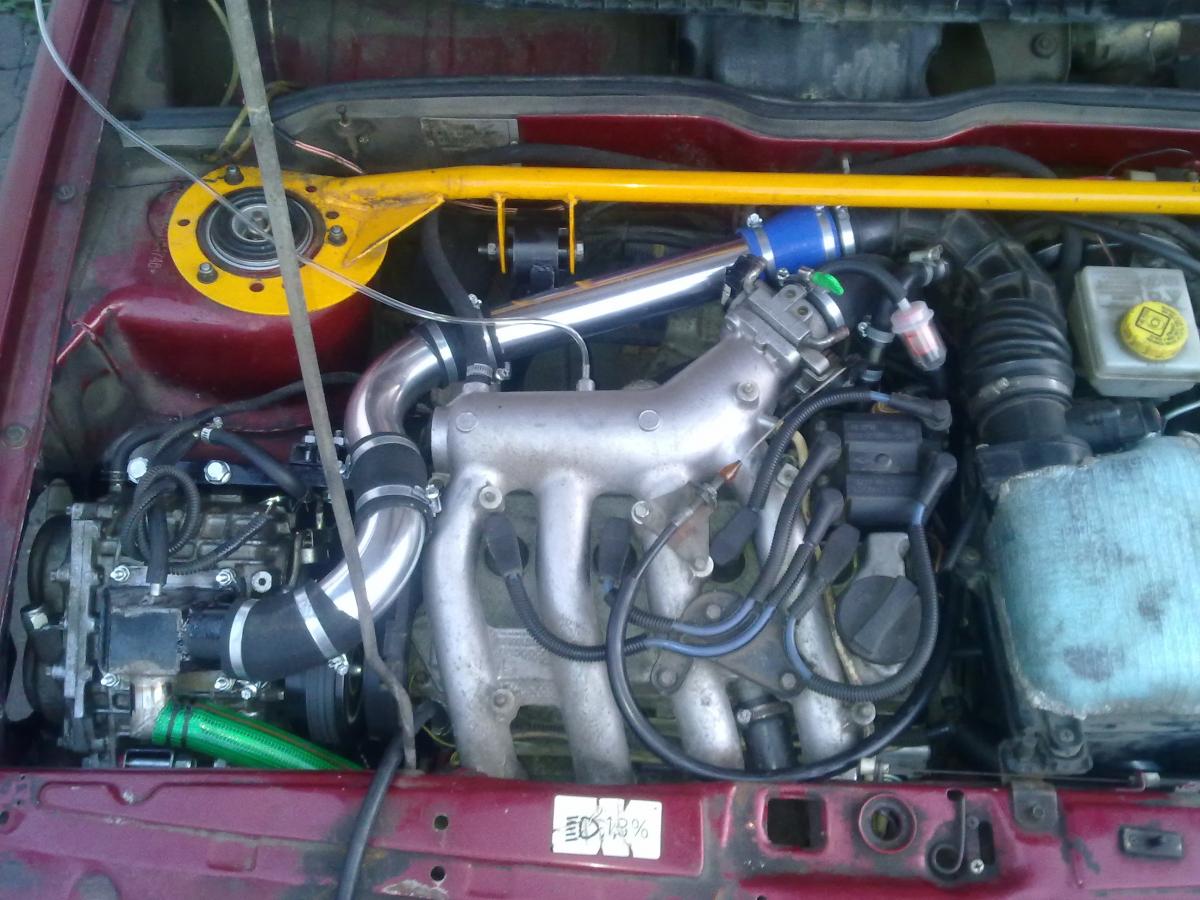

  21. Здравствуйте. Имеется двс блок 21083 с 16 кл гбц +рутс нагнетатель sc12 и перепускная заслонка связанная с дроссельной. Прошивка лс43 с фактором нагрузки по дпдз. Така как связь между дросселем и давленим при такой конфигурации железа прослеживается достоточно отчетливо и стабильно, двс пока эксплуатируется по такой схеме управления (фактор нагрузки дпдз) Но к сожалению не имею ни одного примера откатанной карты зажигания, пусть даже по дад, что бы провести хоть какие то параллели с подобранными мной значениями углов. Если возможно, прошу помочь и выложить импорты калибровок уоз на 16 кл двс ваз. Для ориентировки, СЖ у данного мотора ~ 8,3 Спасибо.
