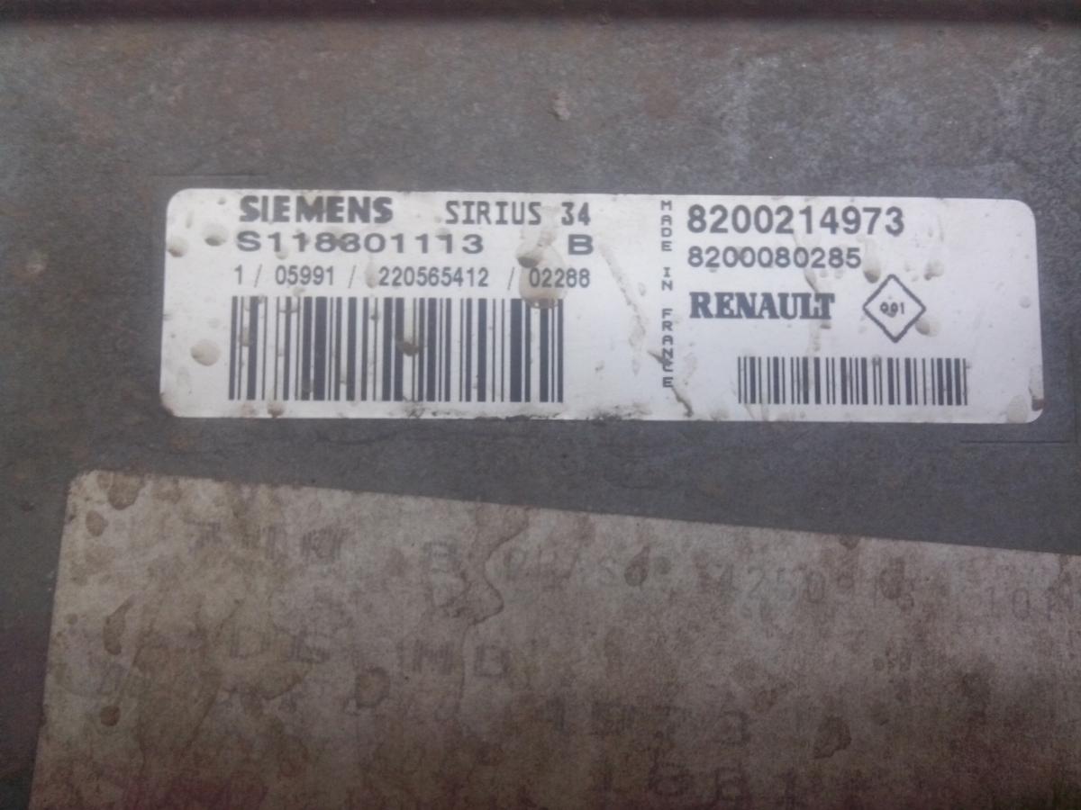

  2. если не затруднит, подскажи чем это можно сделать или как? есть клип от которого толку мало , есть мастер кей, есть мвп, есть карпрог, есть ланч,

  6. Паяю обычной паяльной станцией, фен на 400 град, поток воздуха почти минимальный, и не спеша греть. вроде проблем не было.
