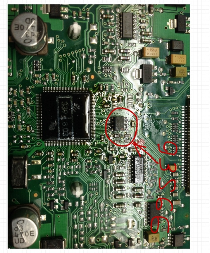

  3. Всем доброго времени суток. Помогите дампом епрома дисплея opel vectra/signum 2003 г.в. 93S66 в дисплее, около проца см.фото Ошибочно снесли дамп.
