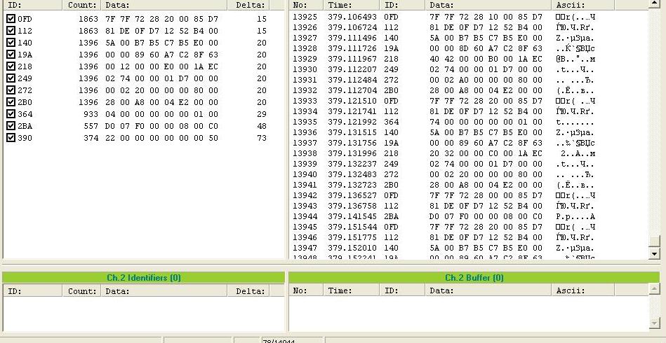

  18. Всем привет. Авто -Ford Mondeo 4 2007 г.в. Со слов владельца: неделю назад не запустился, на экране надпись "двигатель неисправен, иммобилайзер включен", скинул клемму с АКБ на 10 минут, двиг запустился так и ездил пару дней. Теперь опять тоже самое - но клемма не помогла. Мозг на связь не выходит, IDS и Скандок отказываются видеть авто наотрез, Карман связался с BCM, ABS и др. После отключения моторного, с ручным вводом вышли на связь все блоки. Проверил питание моторного, все массы - всё норм. Снял моторный, подключил на столе - после подачи питания активность на кане появляется на 5-6 сек и блок засыпает. На столе связаться с блоком не получается, он просто игнорирует все запросы. Но если отключить и снова дать питание опять выкидывает пачку сообщений и засыпает. На авто тоже самое, вижу сообщения в кан шине, но моторный один раз выкидывает свои и всё. вот такие сообщения дает моторный при включении питания

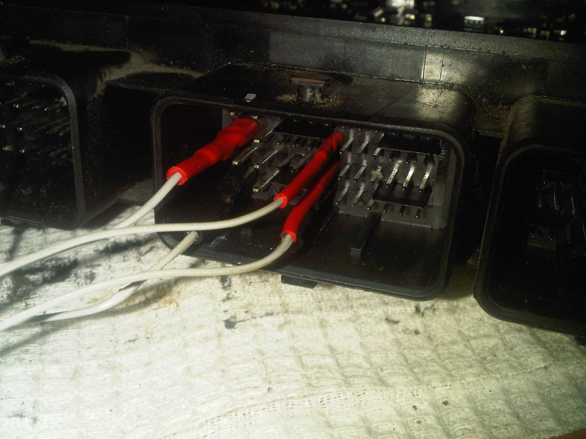

  21. Всем здрасте. Авто Citroёn С5 2002 г.в., 2,0 л, МКПП История в кратце: Полгода назад пропало управление 2-мя форсунками. Много было попыток восстановить авто без замены блока управления: перемычки, переключатели и т.д. и т.п. Авто приехало в сервис самостоятельно для замены блока управления на БУ. Естественно авто отказалось запускаться. В сервисе решили пропаять родной блок, после чего и с ним двиг не запустился. "Новый" блок вернули на разборку остался только родной, но теперь и с ним нет связи. Теперь: связи с блоком нет, стартер крутит, на дисплее Econom mode, бензонасос работает постоянно, управление дросселем отсутствует. Вскрыл блок, нашёл КАН шину. При подключении на столе, на КАН шине есть активность, передаются сообщения на скорости 250 На К линии напряжение должно быть или здесь Pull-up? Помогите информацией по этому авто Блок такой
