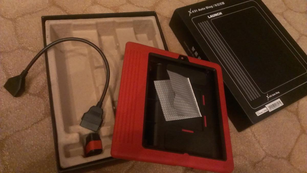

  20. Парни подскажите пожалуйста . Имеется вот такая штуковина http://ru.aliexpress.com/item/Best-Price-Original-Launch-x431-super-16-OBD-II-diagnostic-connector-Free-Shipping/1515281464.html Когда покупал diagun то по глупости её заказал . что с ней можно сделать и где её можно ещё использовать ?
  21. Пардоньте. Не заметил выхода с этой коробки. Очень много наслышан о том что можно спешить. Вот думаю какое преобрести готовое решение или что сделать простенького но надежного .
