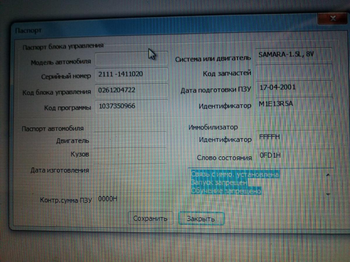

  16. Всем спасибо! автомобиль запустил, на январе 5.1.1(71) с отключенным иммо, и поменял полярность на проводах ДПКВ, разрешение появилось.

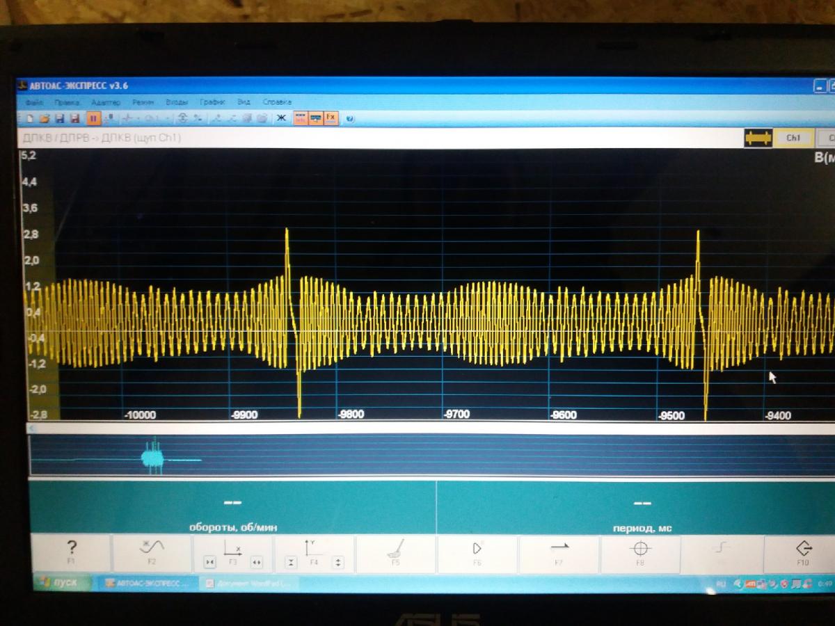

  19. осциллограмму беру с верхнего провода на разъеме, проводку не путал она так работала

  21. Доброго времени, ВАЗ 2110 1,5 8кл, ЭБУ Январь 5.1 (2111-141020, 1037350966) Р0335 Ошибка по ДПКВ (синхронизация КВ), Клиент жаловался что на горячую плохо заводится и глохнет бывает, ладно загнал на пост прогреваю дожидаюсь когда машина включит вентилятор сист.охл, включился три раза, глушу, заводить не заводиться, проверяю ДПКВ сопротивление в норме, подключаю осциллограф с самого датчика(фото прилагаю) есть показания при прокрутки, на втором конце провода у ЭБУ делаю замер тоже есть, отключаю разьем с ЭБУ звоню два провода на землю с экраном вместе (ДПКВ) сигнальный не лежит на земле экран лежал на втором проводе нашел место контакта устранил, звоню опять все три на массу и между собой КЗ нет, ставлю разьем в ЭБУ на место, начинаю прозванивать, тот сигнальный с которого снимал осциллограмму на земле не лежит, экран на массе, а второй звониться на массу, ну думаю значит через ЭБУ второй провод ложиться чутка через микросхемы. Отключил иммо перемычкой 9 и 18 контакт, автомобиль НЕ ВИДИТ ОБОРОТЫ ПО ПРЕЖНЕМУ!!! 0 скорость вращения со сканера другие показания идут при прокрутке вижу по ДМРВ это, Сигнализация исключена из проводки, Захажу со СКАНМАТИКА в иммо (АПС6) там куча ошибок по наличию ключа и т.д. и ошибки не труться, И вот еще что в информации блока пишет: "запрет на запуск" это вот только сейчас увидел писать начал не обратил внимания! Может залить прошивку без иммо??? Чистый епром?? На верном пути?
