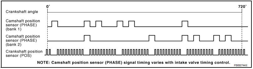

Отдал авто мотористам. Выставили метки - искра и впрыск пришли в норму. Всем спасибо, кто откликнулся.

Опечатался - двигатель VQ По меткам - из дилерского мануала. Так может быть искра и форса только в 6 цилиндр из-за меток ?

Притащили после замены двигателя - не заводится. Искра и управление форсункой только на 6 цилиндре. В начале прокрутки иногда упрвление катушкой проскакивает на 5 цилиндре - но только 1 раз. Проверена проводка. питание . массы. Подкидывал подменный ECM, Картина не меняется. Снял осцилограмму датч. коленвала распредвала. Что-то по банк 1 не сходится картинка. Ниже выкладываю. Прошу не пинать - канала всего 2 и снимал по очереди . Может ли так вести себя система управления при несоответствии меток? Да и ещё - стартер тоже заменен, массы дополнительно проброшены к стартеру, в косу ECM. осцилограммы.rar

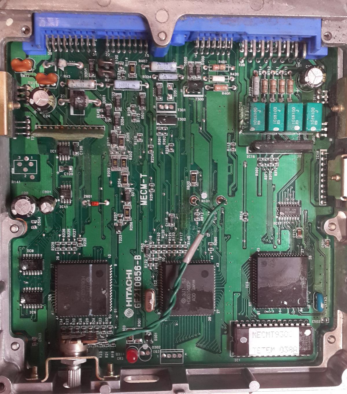

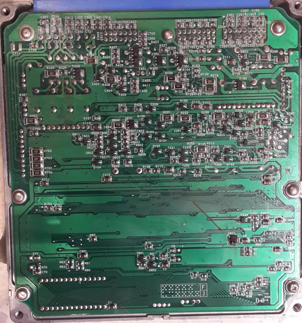

Всё верно! Сегодня поразбирался повнимательнее - таких элементов несколько. Одна нога висит в воздухе.Попробую подкинуть диод - посмотрим.

Nissan terrano 2 1998 г. № блока на фото 1. Выгорел элемент Z802 , похож на стабилизатор , находится на фото 3 помечен стрелкой. Может у кого валяется такой - подскажите маркировку.
