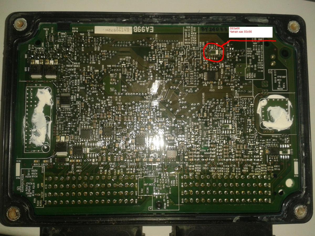

  1. Машина приезжает 2 раз. Первый раз у меня не получилось и я не стал копать дальше, да и тем более хозяин сказал что поедет к официалом. Официалы не смогли прописать ключ и он снова приехал. Вообщем машина не принимает пин. Мираклон не распознает дамп сима. Проше вашей помощи. Пин смотрели в приборке,в инфо панели.93c76cim.bin93c66info.bin93c66eprom-panel.bin Спасибо.

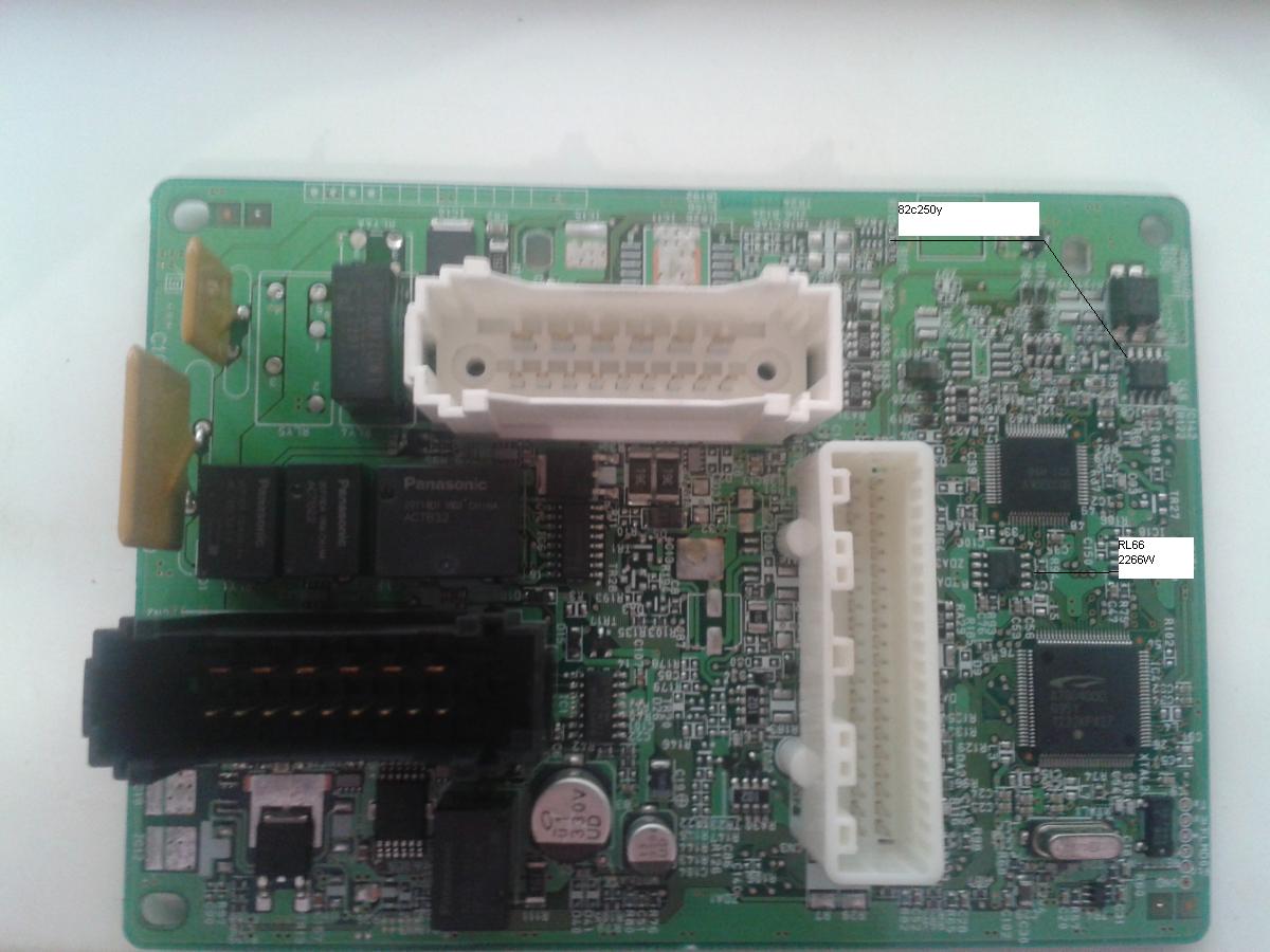

  6. Может есть у кого нибуть епром 95256 или 26с256 поближе ко мне. В магазинах радио деталях нигде нет только москва и питер. Нужно желательно сегодня ну в крайнем случаи завтра. Не за бесплатно конечно.
  7. Ну по датошиту все нормально типа они взаимозаменяемые, это я спрашиваю для уточнения. Блин конечно глупая моя ошибка. Как говорит мой отец: лучше учится на чужих ошибках. Но свои лучше усваиваются.
  8. Спасибо. Так получается что из-за микры что оторвал я 1 первую ногу и не видет силектор кпп. и ошибка по епрому висит. А есле заменить на25256 прокатит?

  10. Да есть там такая беда. Есть ли возможность заменить ее на 25256?

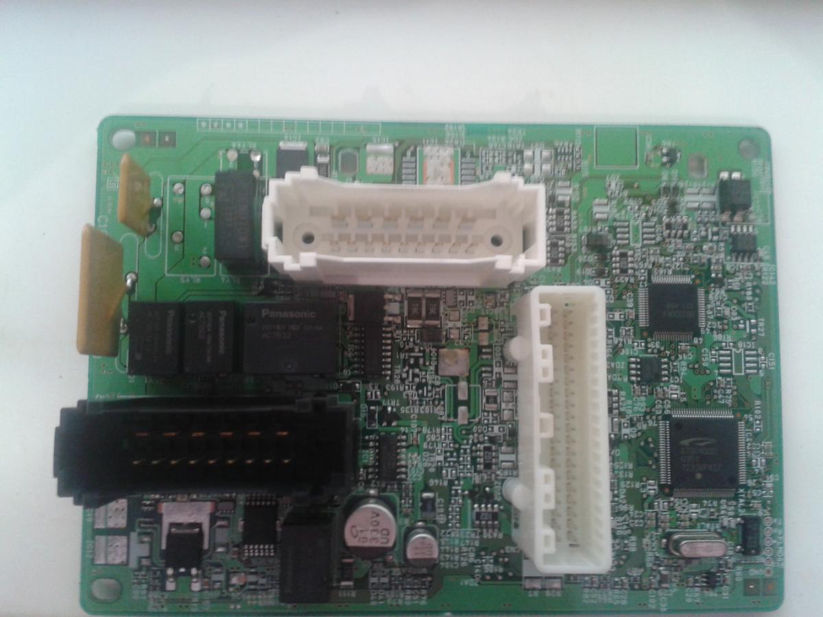

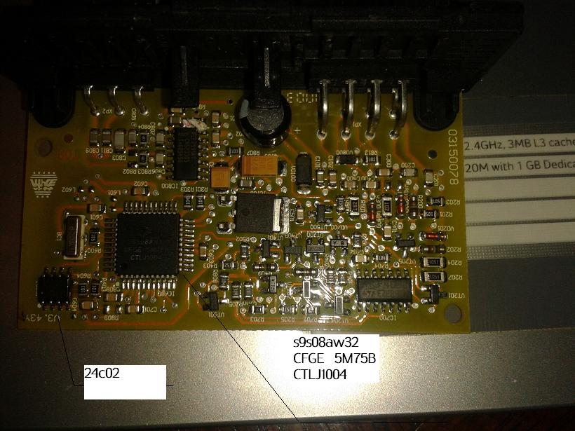

  12. Вот фото блока. Висит ошибка контрольная сумма епром. Есть возможность залить епром с другого авто? И есть ли у кого нибуть такой епром 95256 Да на т5

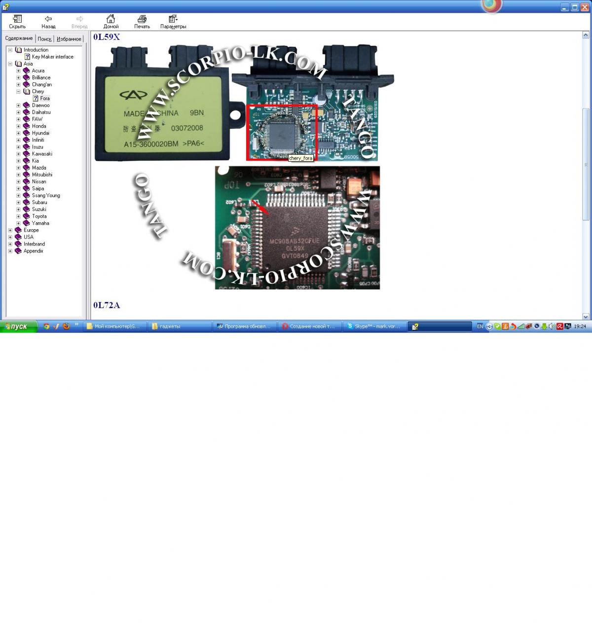

  18. блин а мираклон не принимает. а танго под каким авто определяет и номером
  19. Почистил.А ты в танго пробывал закинуть дампик?. он у тебя определился?. У меня в мираклоне есть чери но только с мотей.

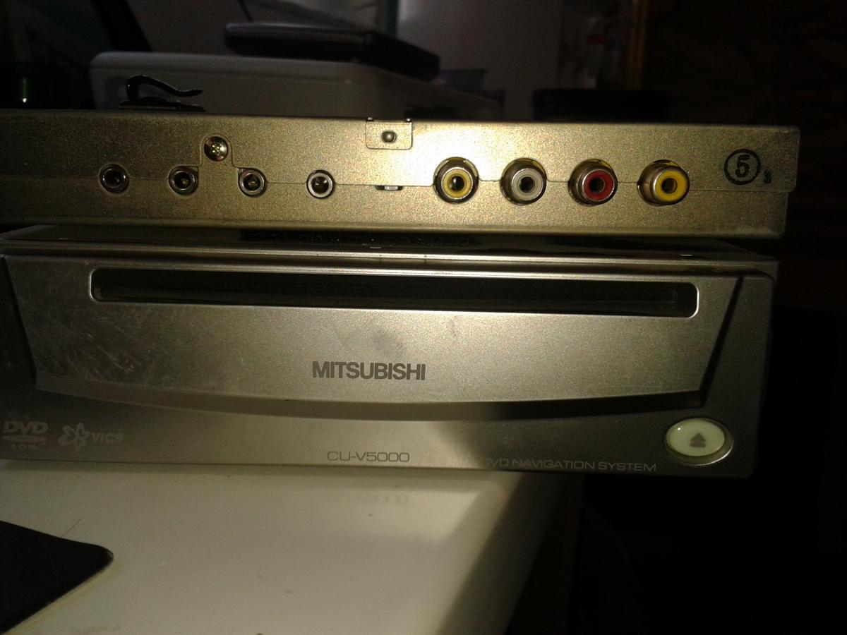

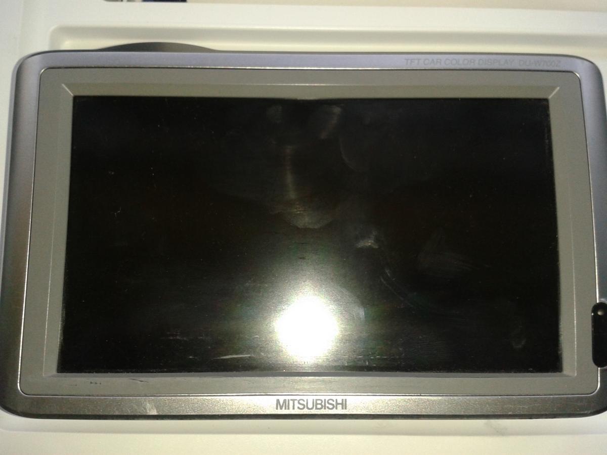

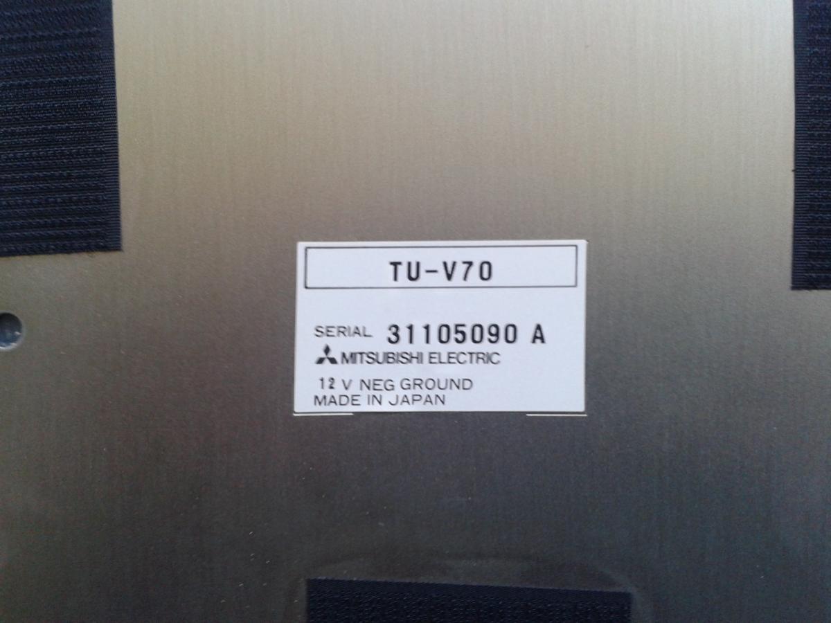

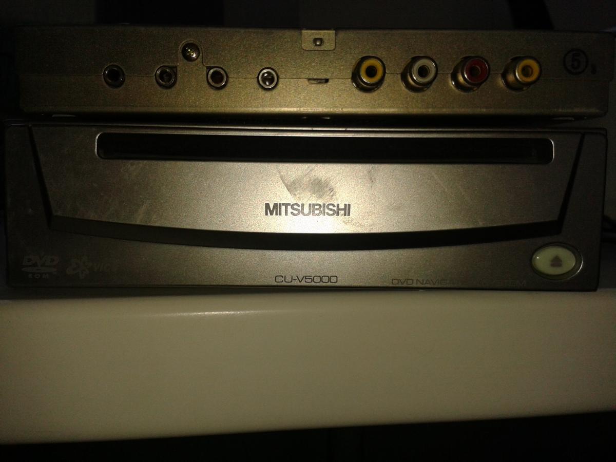

  22. Вообщем имею авто в личном пользовании. С японии стоял дисплей с блоком навигации и теликом. Естественно в России это не работает. Следовательно вопрос: Как можно переделать все это что бы работало. Фото ]
