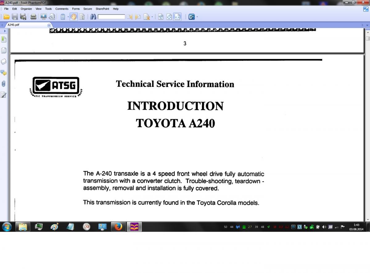

  6. Это? https://mega.co.nz/#!7lwxjKAI!cj0rAVtl644GrF_Y8kSjPw855ak4Q8ka6cPSxj2xbWc Или тут смотри http://rutracker.org/forum/viewtopic.php?t=4706975
