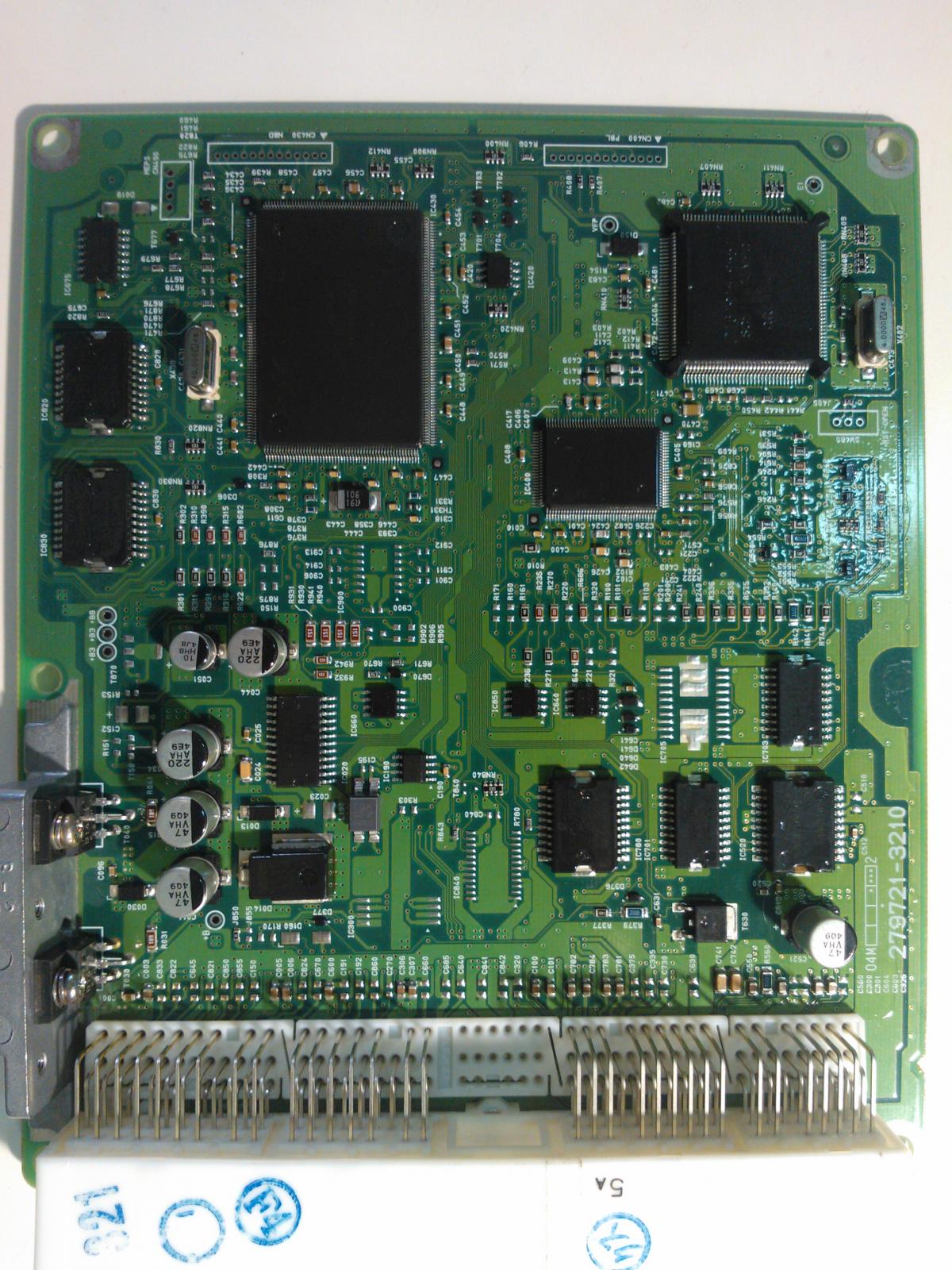

  22. Добрый вечор!;) Собственно вот блок. От Мерса Е210 2.3л 149л.с 95г. Проблемка такова-двигатель с косой и ЭБУ поставлен на самодельное шасси)) ну гоночки там и прочий отжиг. Ан нет! Не ехает зараза! Так как отсечка на 3000об срабатывает. Причина вроде как что ЭБУ не видит что авто движется. Контроль скорости по АБС. На самоделке естесственно АБС нет. А теперь вопросы)) Как дать понять ЭБУ что машина едет? (возможно ли вживить ДС от ваза и импульс на вход АБС кинуть) Репрог с целью убрать отсечку возможен? (внутри с16..) И последнее..я тупо не смог найти инфы по этому блоку..ни распина ничего. Попадается только MSE3.5 -но это не то ведь?)) Кто сталкивался-если не лень отпишитесь. Интересно самому стало. пысы:что то фотка не грузится((
