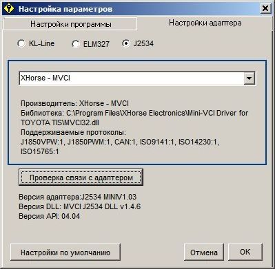

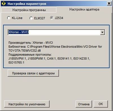

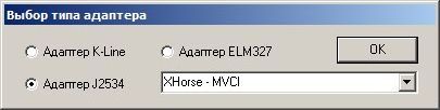

  7. Mini-VCI это не Kline адаптер, это PassThru адаптер, то что в нем есть микросхема FTDI не делает из него Kline адаптер, работать с андроидом не будет.
  8. Дополню, китайский Toyota mini VCI J2534 с ОпенДиагом работает, иногда зависает, но и стоит недорого. Устанавливал драйвера как написано в ссылке которую давал выше. За все китайские адаптеры поручиться не могу, но который у меня - работает нормально. Вопрос по ОпенДиагу, с Диагностика Комбинациеи приборов Гранта\Калина\Приора, двухокошечная приборка К2 Тест ЖКИ. Быстро вспыхивают пиктограммы и стрелки дергаются быстро вверх. ЖКИ не проверяются ни нижняя ни верхняя. Полный Тест ничего не происходит. Переменные все показываются. И что означает "Сброс Конфигурации" для приборки.

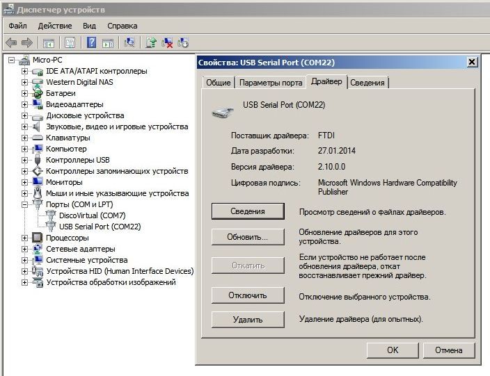

  9. Адаптер Mini-VCI J2534 продаваемый за небольшие деньги является китайским вариантом фирменного адаптера M-VCI XHorse. Этот адаптер состоит из главной микросхемы которая работает с автомобилем по протоколу J2534 и микросхемы FTDI FT232RL которая делает виртуальный COM port между главной микросхемой адаптера и компьютером. Сначала при втыкании адаптера в компьютер устанавливаются стандартный драйвер для FTDI FT232RL и создается стандартный COM PORT в вашем случае он COM5. Далее надо установить драйвер который будет работать с главной микросхемой адаптера. Для Mini-VCI J2534 это делает установщик с названием 12_MVCI_Driver_for.msi , как это делается, подробно написано тут. После того как 12_MVCI_Driver_for.msi установит нужные драйверы, OPENDIAG сможет найти Mini-VCI J2534 не по номеру порта, а по специальным записям, которые адаптер делает в реестре Виндовс. Разные J2534 адаптеры устанавливаются в свои папки и друг другу не мешают, у них у всех разные драйвера и их всех можно выбирать в OPENDIAGе по очереди. И все эти J2534 адаптеры будут работать через COM5, если у них виртуальный порт делает микросхема FT232RL .

  20. Почему сссылки запрещены? Последняя версия драйверов для FTDI CDM 202.08.28 WHQL Certified можно скачать с оф сайта.

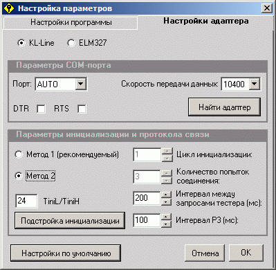

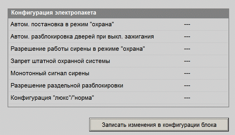

  22. У мну, если автоопределяюсь через К-лайн, то долго тупит на усилителе руля, если автоопределяюсь через ELM327, то всё моментально определяется. Попробуй в настройках программы выбрать Метод 2 Включи зажигание, не заводи двигатель и нажми Подстройка инициализации Потом когда самонастроится - ОК У меня так лучше работает К-лине адаптер.
  23. Вопрос про диагностику модуля ABS 8.1 1. "Ограничение скорости для диагностики", конкретно документации для ВАЗа нет, в других мануалах такого параметра не нашел, для чего оно? 2. Устанавливаются различные параметры окружности шин: - одна для 175\65 R14 - и одна для двух размерностей 185\65 R14 и 185\60 R14 Но, если посмотреть в каком - нибудь шинном калькуляторе длину окружности, то скорее надо объединять 185\60 R14 и 175\65 R14 185\65 R14 - 1875 мм 175\65 R14 - 1834 мм 185\60 R14 - 1815 мм http://tyres.spb.ru/tirecalc/ С завода стояло значение 1900 и вылезала ошибка
