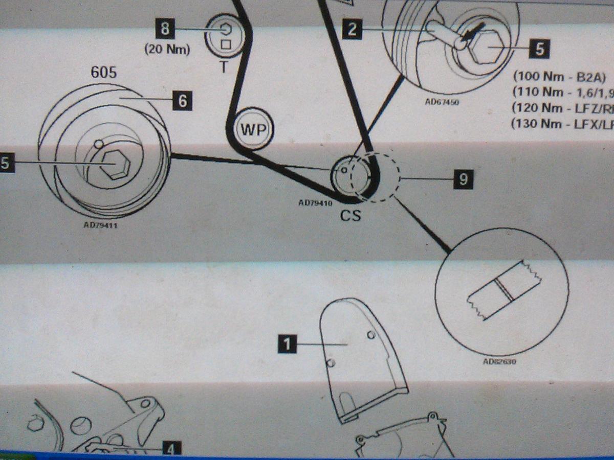

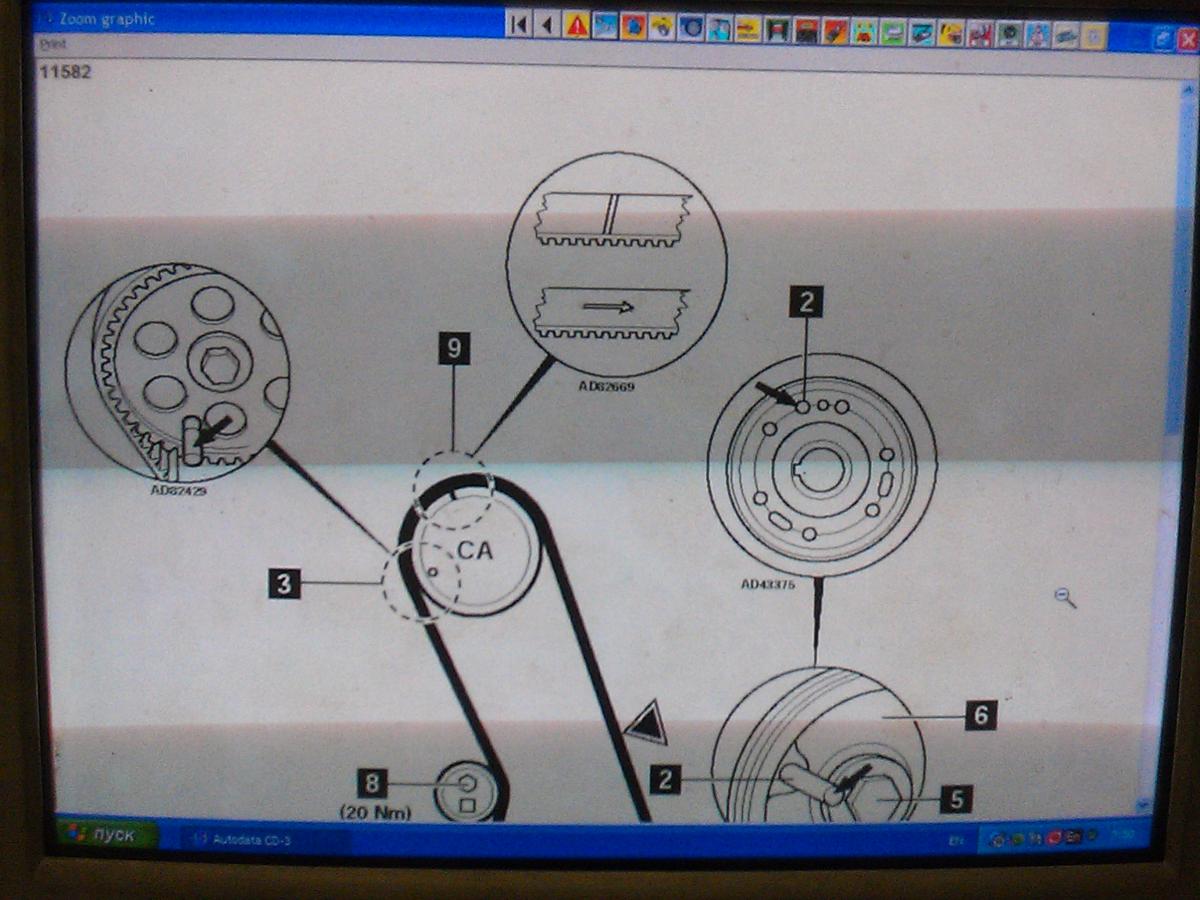

  9. Всем доброго дня! Подскажите пожалуйста как правильно выставить метки грм пежо 406 8кл 1.6-1.8л бензин если порвался ремень? По книжному фиксация верхней шестерни и коленвала ни к чему не привела распредвал становится не правильно. В автодате пишут что на заводском ремне есть метки, надо их совместить с точками на шестерне и шкиву,всё вроде понятно, но на ремне ни на неоригинальном ни на оригинальном меток ввиде полосок нет.

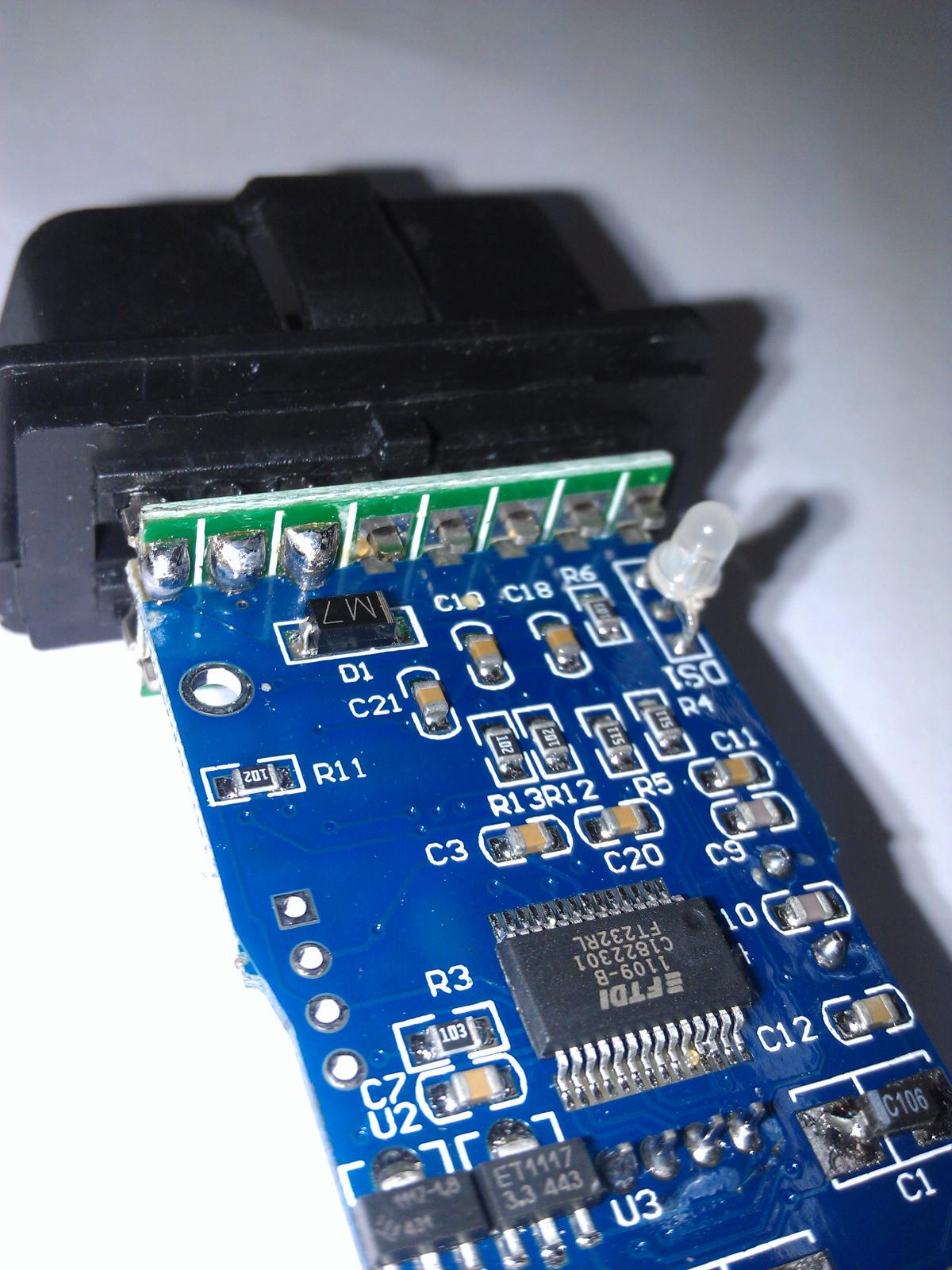

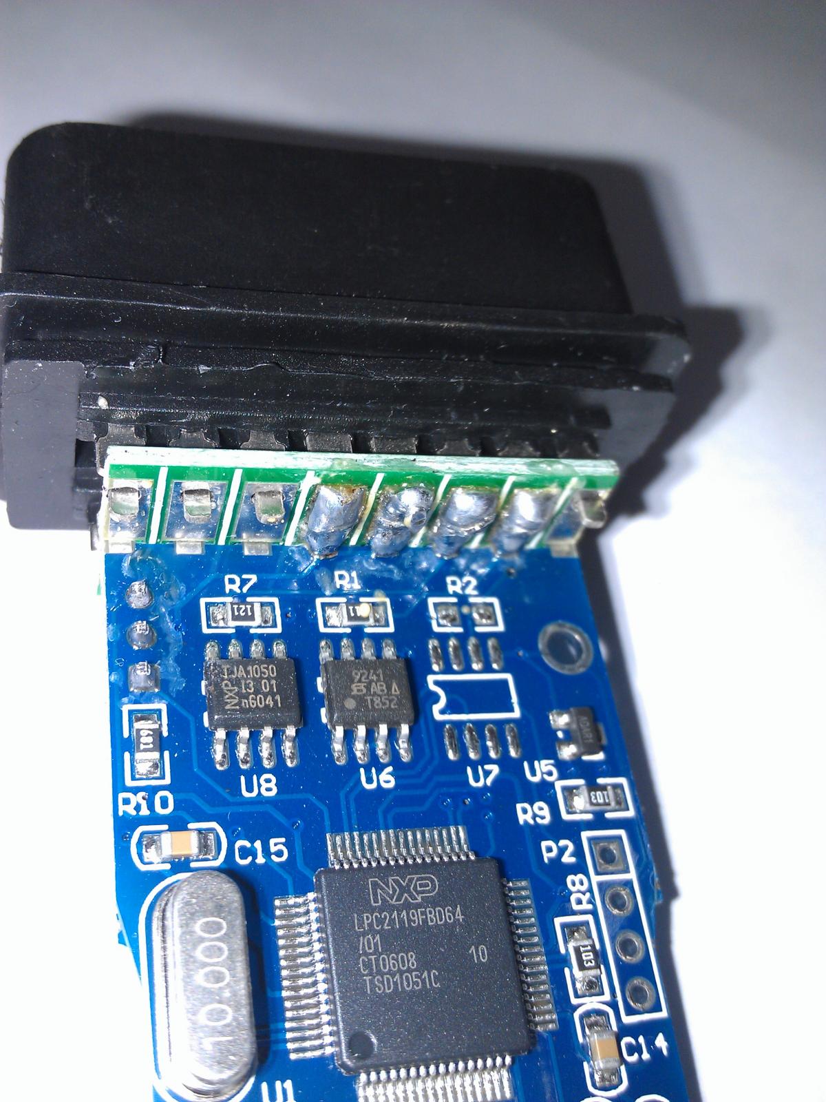

  11. при подключении начинает моргать светодиод зелёным несколько секунд потом постоянно горит красным.нет ответа ни по канам ни по к-линии
  12. Подскажите пожалуйста какие ножки должны быть пропаяны в разьёме VAG-K CAN V 3.6. у меня пропаяны не все, может так и должно быть или надо все пропаивать? Если есть схема распайки поделитесь пожалуйста.

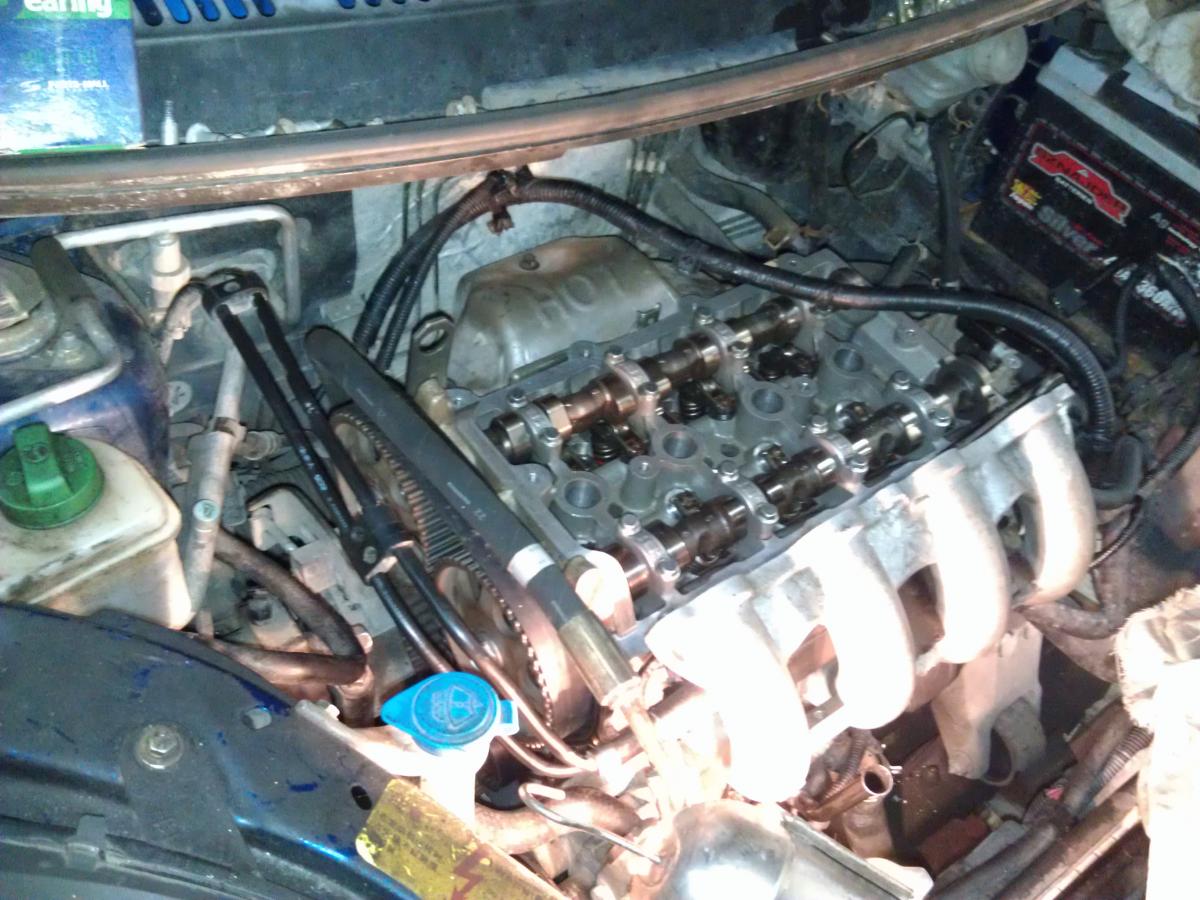

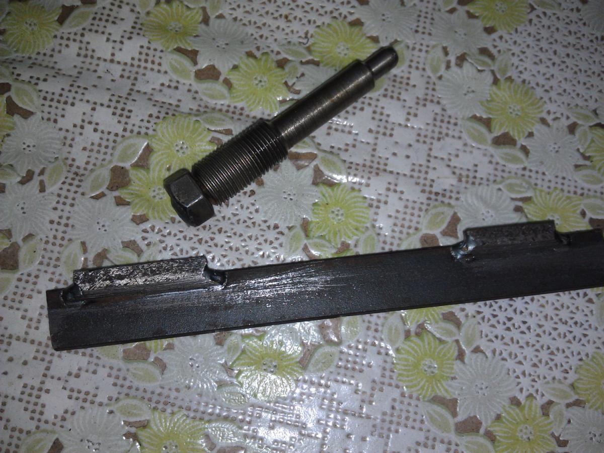

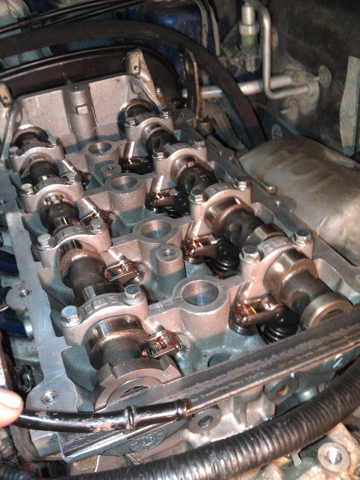

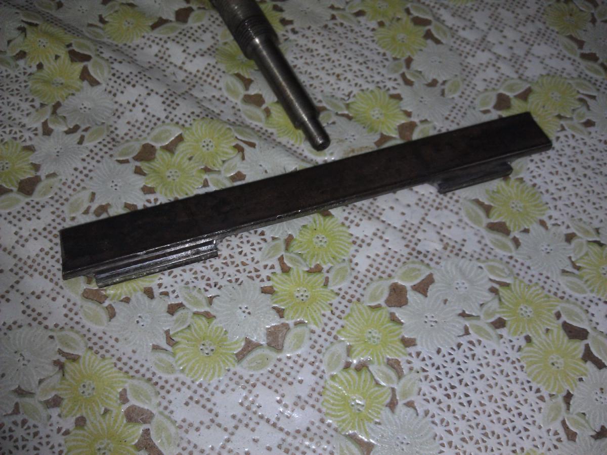

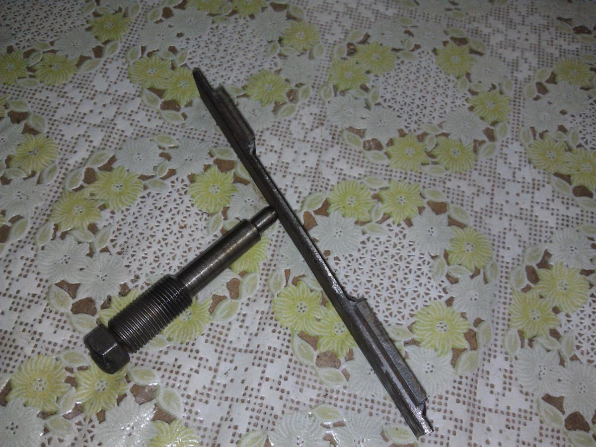

  14. Доброго всем дня! Ремень поставили машина работает. Распредвалы фиксируются приспособлением 4 миллиметровой пластиной как на фото ПОРШНЯ СТАВЯТСЯ В СРЕДНЕЕ ПОЛОЖЕНИЕ! И фиксируются оправкой вытаченной из болта ( отверстие под стартером) Пробовали ставить по верхней мёртвой точке 1 цилиндра не получилось, на коленвалу 2 отверстия для фиксации. На этом моторе нет меток ни на коленвале ни на шестернях .
  15. Доброго всем дня! Помогите разобратся, при разборке мотора не ставились метки на шестернях распредвалов, не посмотрели как стоит ремень Chery A113 16кл. Оказалось что литературы как устанавливать нет. Может кто ставил или есть мануал?

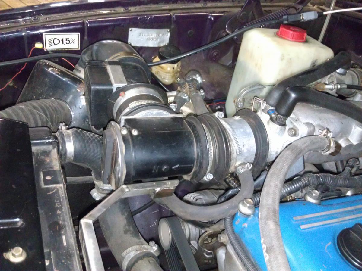

  23. Газом не занимаюсь но увидел интересное решение хлопушки!
