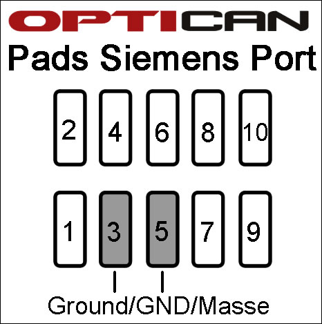

  11. В чем проблема то ?флешь же внешняя?распиновку я вам дал.фото бут пина выше в этой же теме
  12. +-пин 2,масса -4,5 пин,зажигание -37пин,к лайн-16 пин,бут пин на флешке как обычно...
