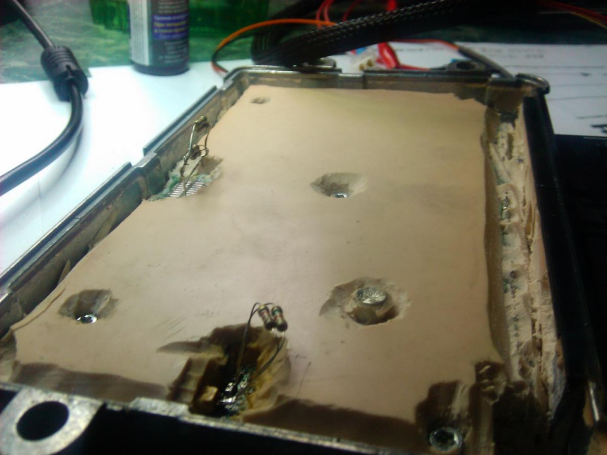

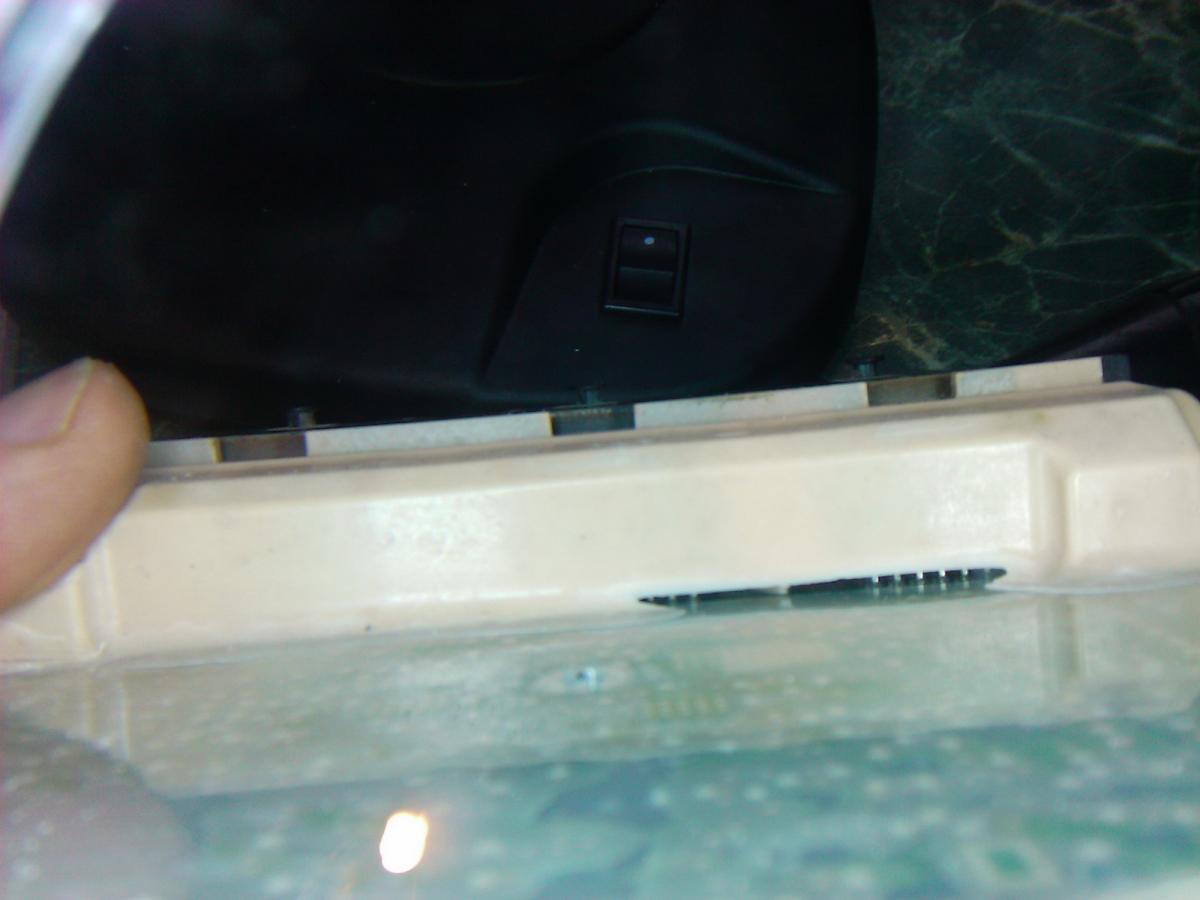

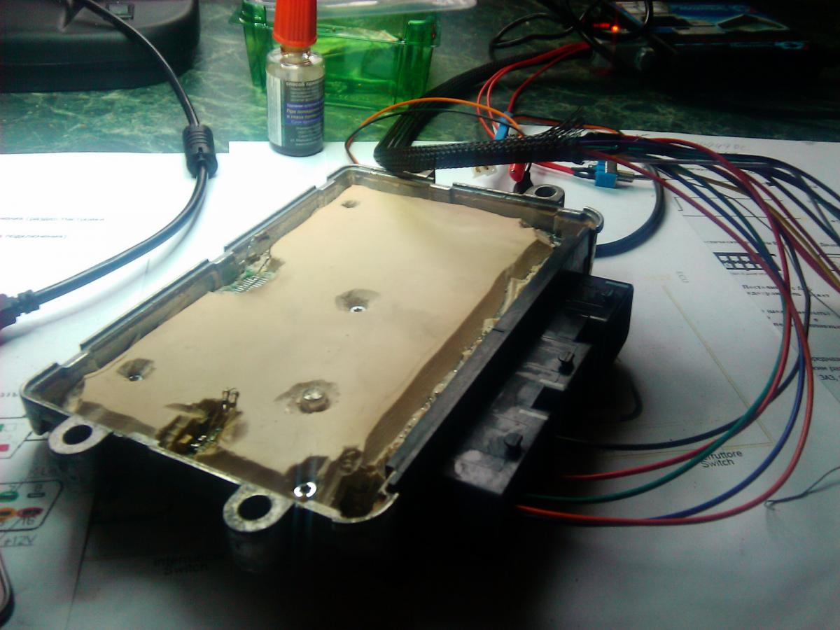

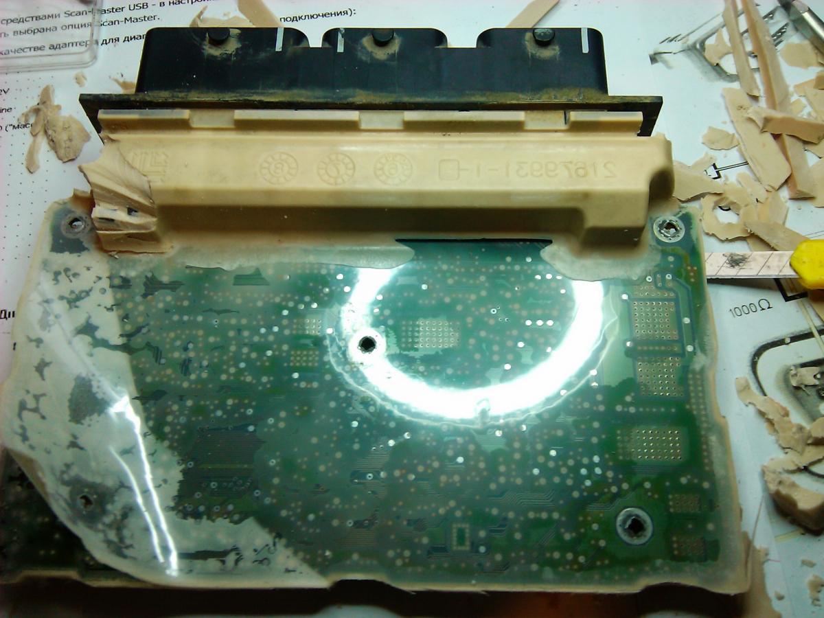

  3. Да ну на его вскрывать для катлеты. Ишо то мудоховство. Некоторые вообще пилят. Лучше 5тыр потратить и делать без разбора, хоть на авто, хоть на столе.

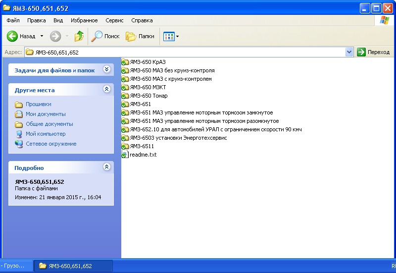

  4. С опенбоксом идет архивчик на все наши авто и китайцы, под разные мощности и нормы евро, но они в формате dcf и поэтому подходят только для опенбокса. Шить то, чем будешь?
  5. Я таки один резюк снес ковыряя и не нашел его, запаял на угад какой то с Января подходящего размера, блок до сих пор катается нормально.
  6. Да уже вроде дальше ломанули и продают версии 2.10, тока цена тама что то под 36тыр за отлом, ждем пока жадность пройдет китайская.

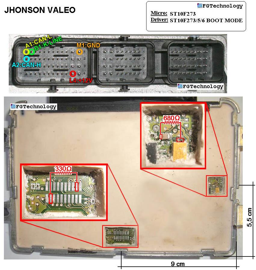

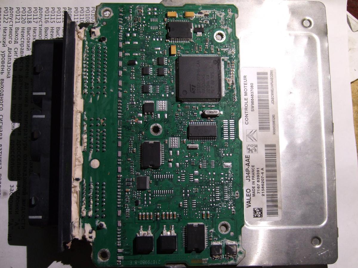

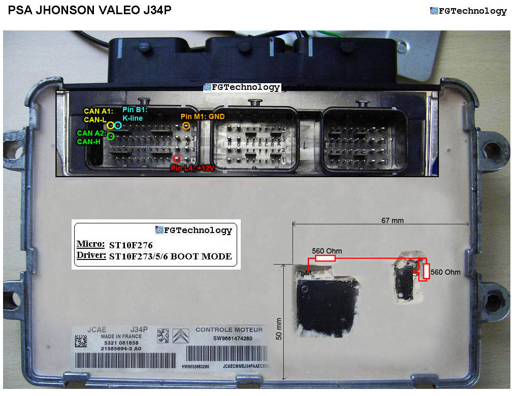

  7. Да ну его нах тама кампауд затрахаешься ковырять. Я вскрывал один такой, как то. У них частые проблеммы по заливке водой, так как какойто умник додумался на заводе его ставить прям под желобом стока воды на капоте. И ладно если бы они его хорошо проливали резиной, но часто , на многих имеются непроливы в которые вода и проникает и потом творит свое грязное действо. Я его ради интереса и читал. По ОБД читает какую то хрень ароде(хотя может и нормально), а в буте Галетой2 вроде все нормально. Но толком прошиву не нашел кто нормально сделает, все только общими словами отзывались что тама особо не накрутишь ничего. Вот что считанно по ОБД и в буте. И еще что нарыл по нему тогда. VALEO_J34P ААЕ.rar считанный флешь ОБД2.rar JHONSON_VALEO_PSA_FIAT.pdf

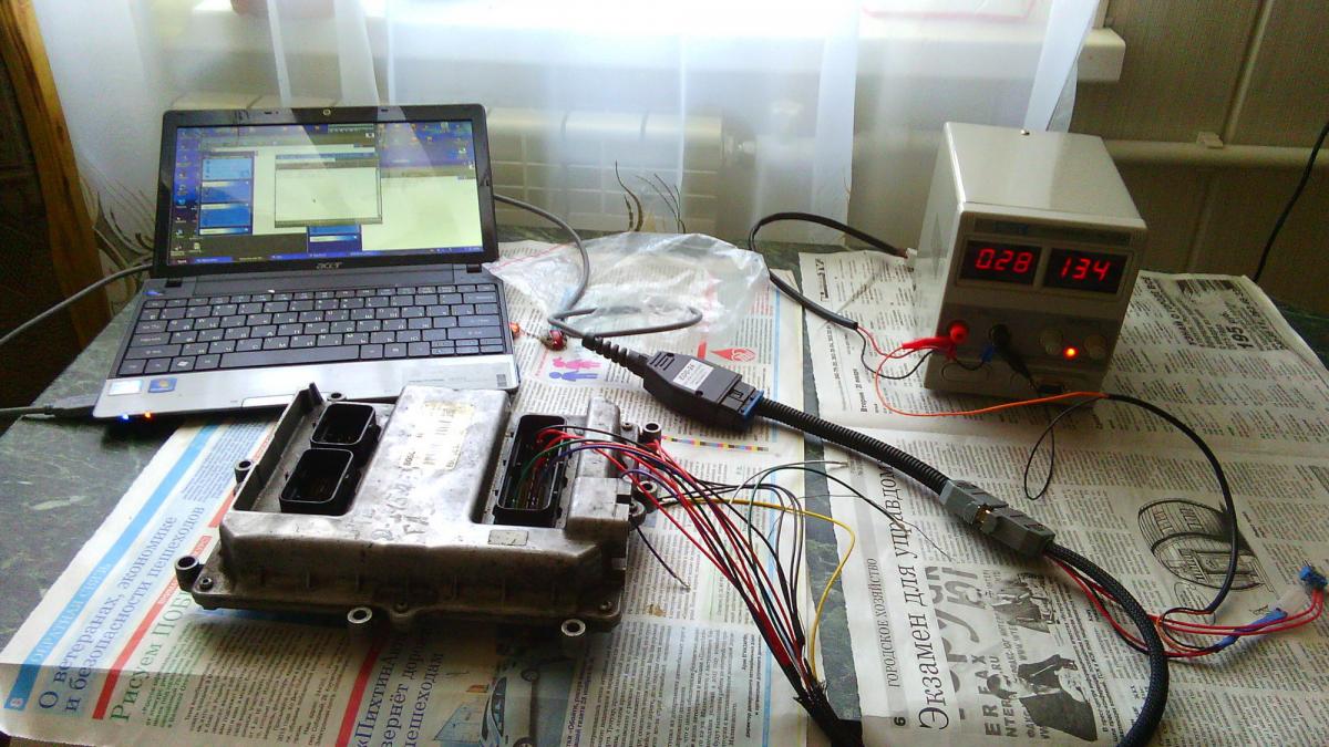

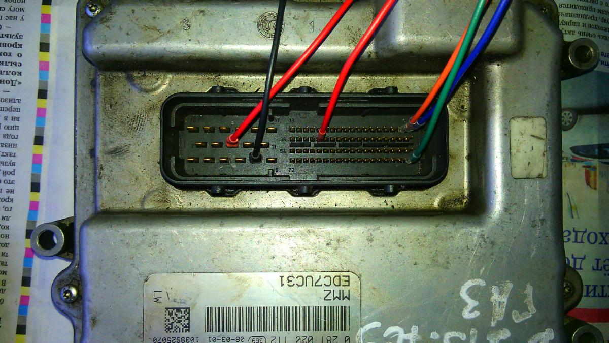

  9. Опенбоксом Роя, через ОБД2 на авто или на столе, распин обычный . Выглядит примерно так. На столе если шить то подходит любой к-лайник 12в, если на авто то нужен к-лайник поддерживающий 24в(на пример адаптер с ЕДС-24) Шьет отдельно первый банк и отдельно второй. времени примерно минут пять. Блоки EDC7UC31 на наши грузовики бывают двух аппаратных модификаций как понял 6 и 8 цилиндровые. Софт в рамках этихблоков полностью взаимозаменяем, только аппаратно смотреть по количеству цилиндров нужно. Тоесть я в EDC7UC31 от Газона 3309 заливал софт Камаза, Маза, Паза, Зила и обратно блок не ложится и работает. Рой ответил что Блоки по цилиндрам не взаимозаменяемы. Их делают 6 и 8. С блоком ничего не будет, только пишите то что нужно. При записи какого нибудь другого софта блок может лечь. Doc1.doc

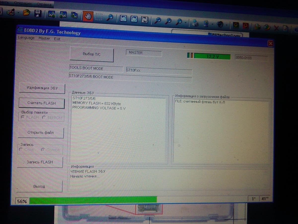

  19. Размер что по БДМ что по ОБД 2мб помойму. А вот по ОБД считываются одни калибровки и остальное Кесс2 и Галета добивает FF-ками. Тоесть то что считалось писать может тока Кесс2, он FF-ки пропускает и пишет тока калибры с нужного адреса, а Галета понимает что ей фулл по размеру подсунули и пишет все, тоесть записывает калибры а флешь трет. Поэтому можно просто подготовить прошивку и записать хоть Кессом, хоть Галетой. Галета после стирания флешь подключается беспроблем, а Кесс нет. Вообщем искать фуллфлешь считанный БДМом с таким же софтом и лить или одним или другим. Епром(с иммо и ключами) в этом блоке во внешней ми-ме и поэтому затереть ее или изменить по ОБД можно не опасаться. Тоесть залив к примеру даже другой подходящий по комплектации софт, авто будет работать и епром с флешем не конфликтует. Да тама еще главное что подсовывать Галете и Кессу надо фуллфлешь с пересчитанным КС, особенно если прошивка готовится, тоесть сохранить с пересчетом ее в проге БДМ100.
  20. После увала Кессом2 подымали как раз Галетой v53 по к-лайну писалась и читалась на столе и на авто, так как БДМ порт навернут был. Тока Галете надать фулл давать, с пересчитанным КС, считанный БДМом или К-тагом, сама она калибры читает а остальное FF-ками забивает и если писать , что считала то блок не работает, тут же пишешь по ОБД фулл и он оживает.
