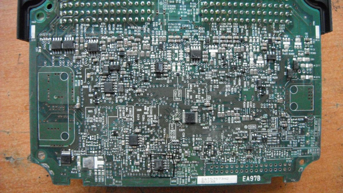

  6. поискать какие строки не переписываются в 080D0WQ обычными программаторами.Логически подумать
  7. Сколько бензина в литрах было и сколько влили?
  8. На память не помню,но eeprom точно должен быть,менял такой блок.Завтра на работе сфотаю eeprom. Вроде как 86 должна надпись быть

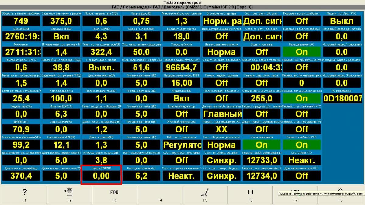

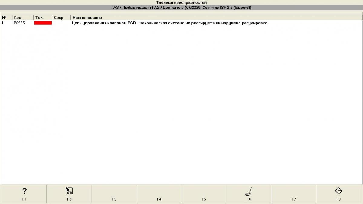

  14. Здравствуйте.Ошибка P0935 Цепь управления клапаном EGR-механическая система не реагирует или нарушена регулировка.EGR заменен.Проводка проверена.При включении зажигания шток клапана двигается, то есть блок им управляет, но в дате напряжение датчика EGR 0,00 хотя на разъеме Эбу напряжение 0,5 v .Блок подкидывали другой тоже самое.Дроссель поменян,старый просаживал 5v до 2,8. Свои мысли кончились...
