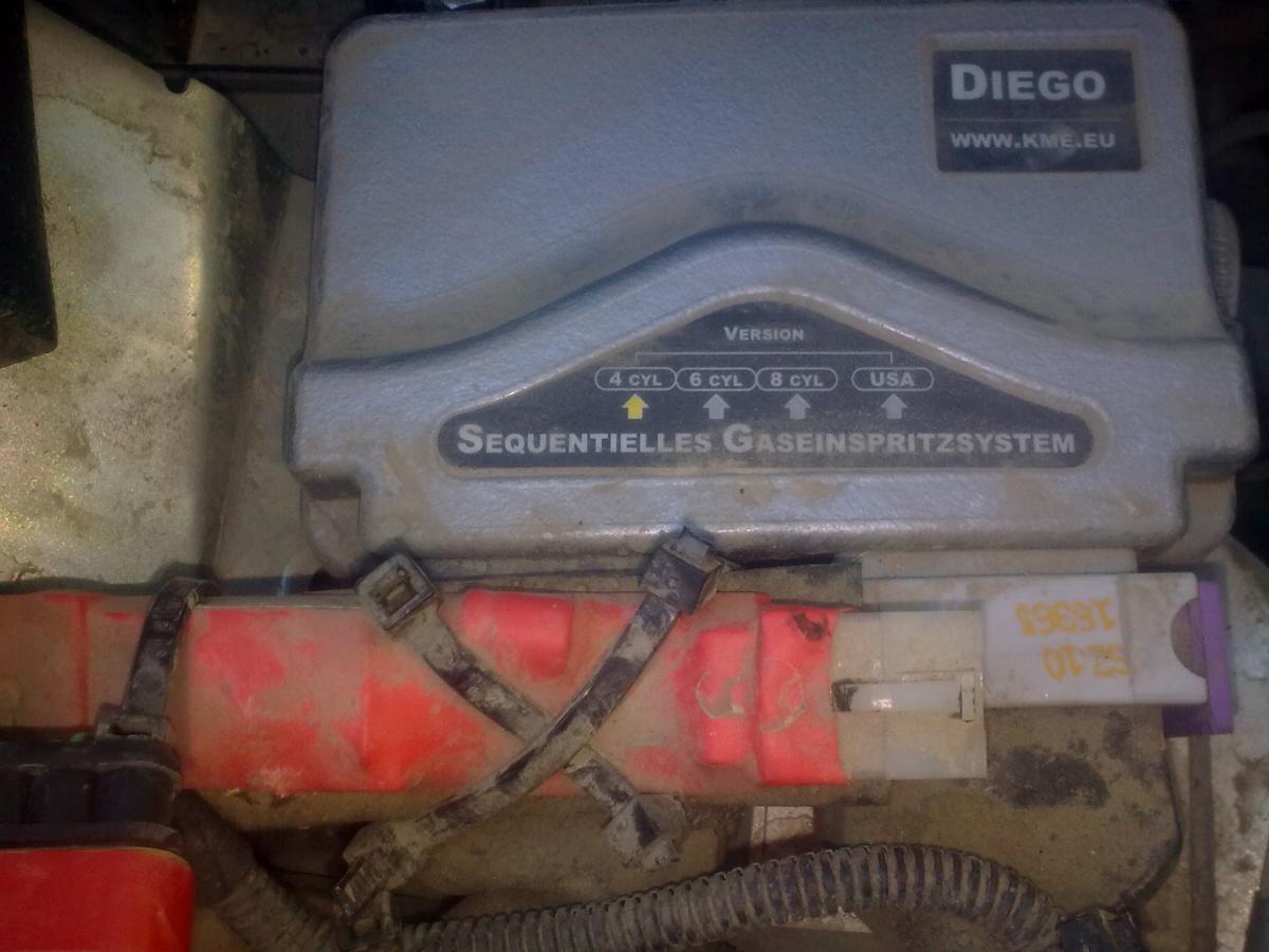

  16. SAAB опубликовал тема в Диагностика ГБО
    не переключается на газ. и может кто подскажет чем диагностировать етого зверя
