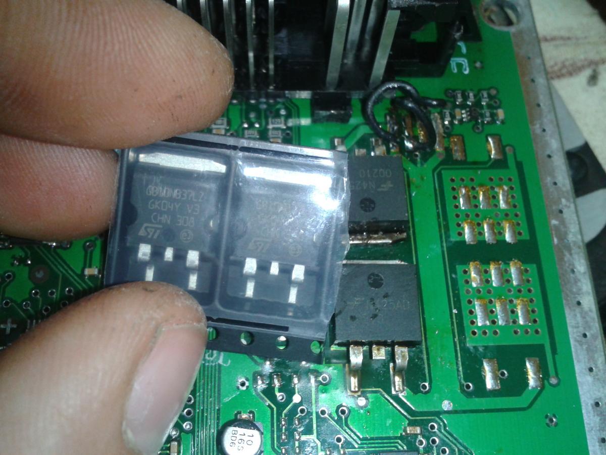

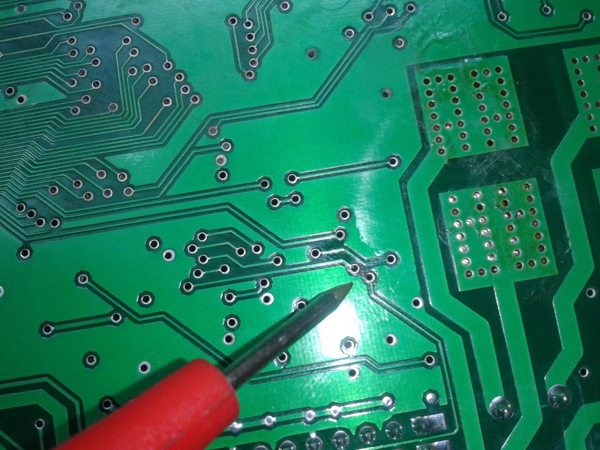

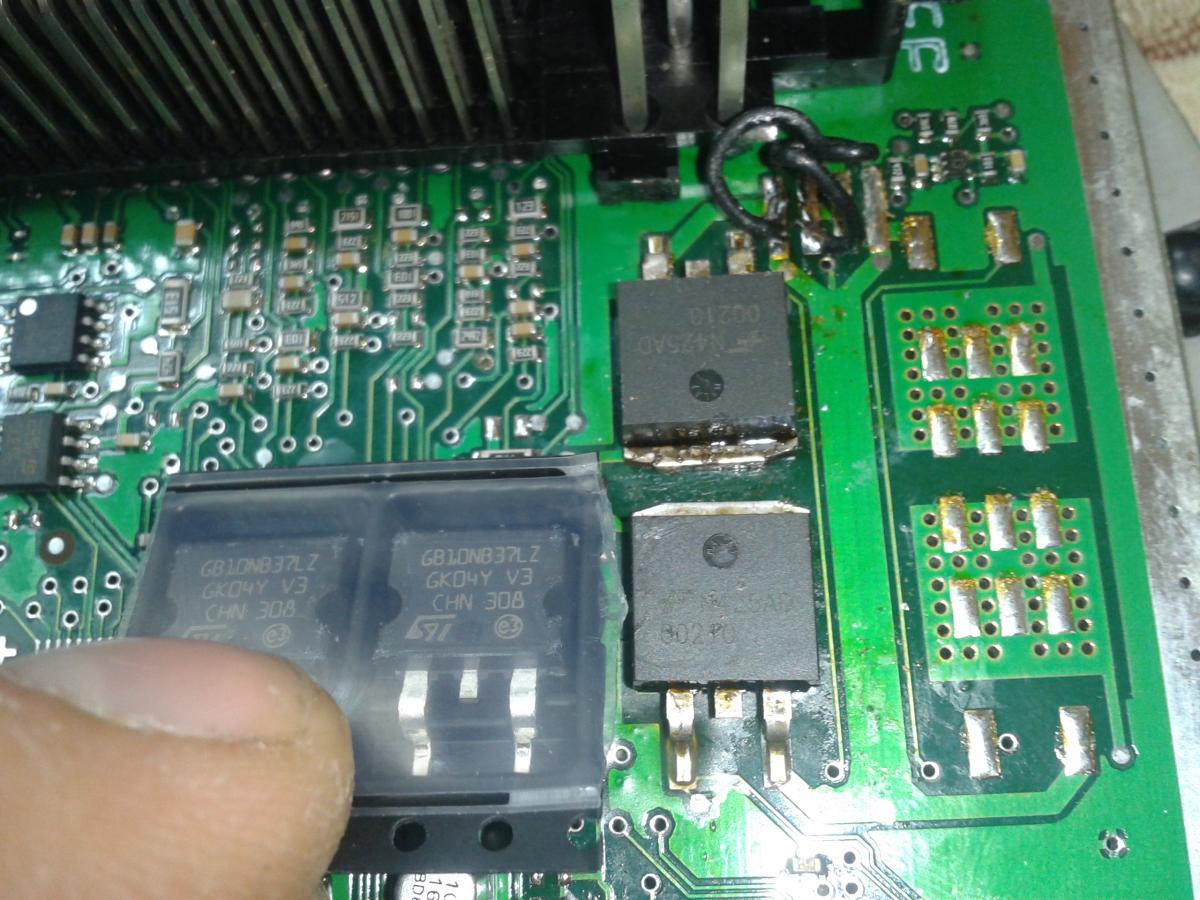

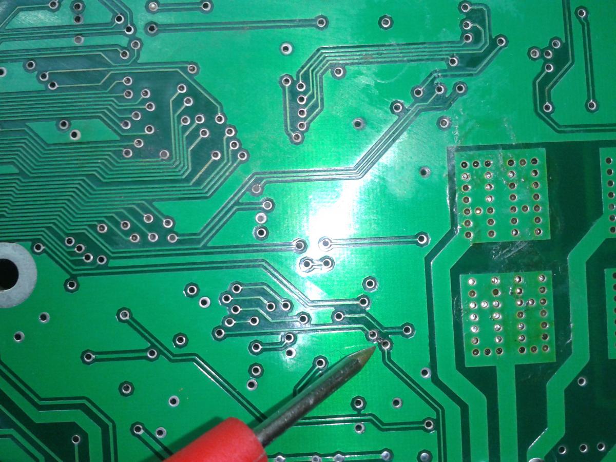

  15. всётаки кажись блок после тосола. нашёл какие то некрасивые переходные отверстия. и в этом месте вообще как будто дорожка выгорела. чёрный рыхлый текстолит(дорожки там по монтажной схеме нет.)

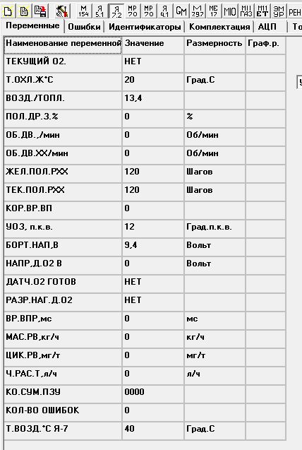

  18. стевазом подключился. хреново связь теряется но кое что сразу при включении удаётся захватить. из ненормально так это заниженное напряжение. хотя подаю ровно 13 вольт. какой вывод можно сделать? лампочка чек тухнет так же сразу. с проги зажечь её не удаётся. на другом исправном блоке всё чётко.
  19. блин уважаемый. если я пишу что диагностика даже там не работает значит она действительно не работает. блок НЕИСПРАВННЫЙ, вы хоть видео посмотрите что ли. или первый пост прочитайте. БЛОК В НОРМАЛЬНОМ РЕЖИМЕ НА ДИАГНОСТИКУ НЕ ВЫХОДИТ. проверено двумя программами комиблоадером которым шью. и опендиагом. у меня не работает а вы утверждаете что всё там работает. ... чего же я тогда тут тему создал????
  20. ну наконец то дождался адекватного и полного ответа. схему подключения щас не скажу одно могу сказать она 100% работчая. прошито уже не один десяток блоков даже на чужих машинах. ну и на своей не однократно шил. в опен диаге что автомат определение что принудительное январь 7.2 Е2 глючит одинаково. вот игратся со скоростями не пробывал. пробывал разные методы определения(непомню как там дословно) там есть типа автоподстройки что ли иногда она срабатывает иногда нет. но в результате один фиг диагностика не работает стеваз прям так и называется? откуда качать? диагностика даже в комбилоадере не работает если что. которым шью. хотя если подрубить туда январь 5.1 там дигностика выходит.
