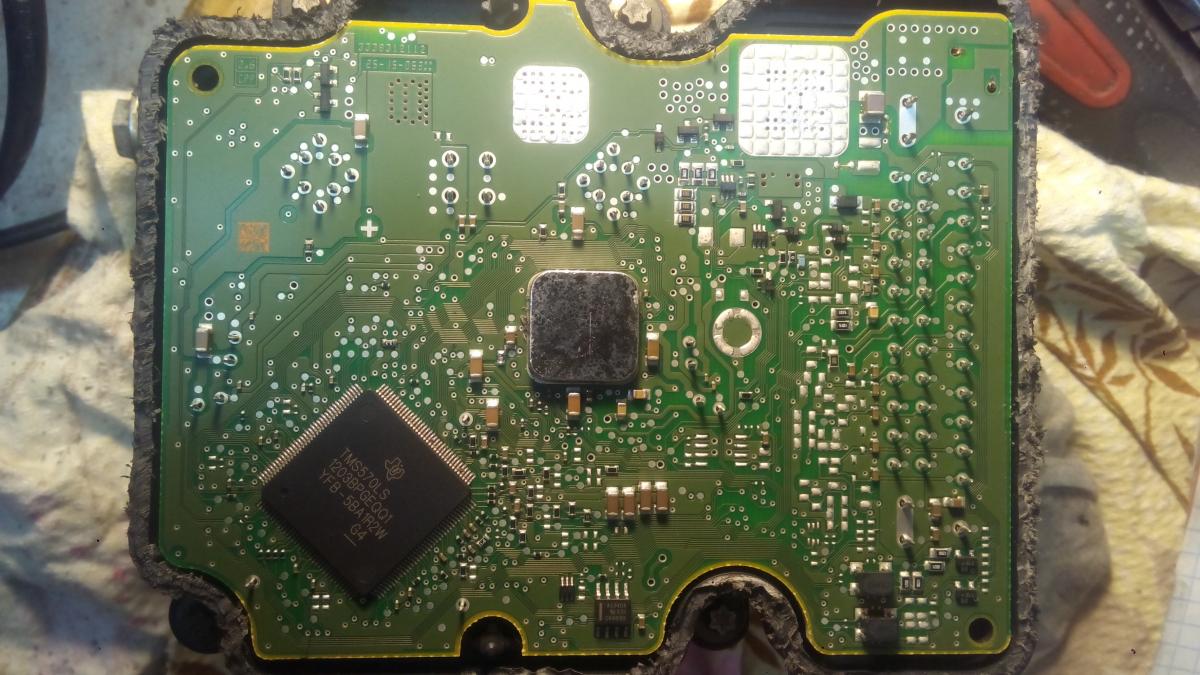

  1. abs заваленный веста АБС.bin
  2. да вот заваленный d-flash dash_d-flash_85700.bin
  3. Лицевая сторона
  4. делали Vesta. дампа XRAY нет. тебе бы дал. фото есть абс, те что на tms570 vesta c 95128 и abs logan 2 c 95640. монтажка камушек в камушек.
  5. В абс мы делали. И вестей потраха абс как близнецы с хрэй. И по точкам можно, чтобы без проблем с демонтажем платы

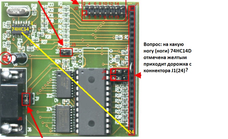

  16. все верно сверлить сударь, сверлить....2-3 мин. Размеры для отверстия есть на нашем форуме. Картинка Бут Пина в хелпах и к-таг и др загрузчиков
  17. Подтверждаю. Тоже сделал K-TAG Kia Rio 2013 на столе, тоже как 17.9.11 . Тюн не хотел принимать, т.к. китайский К-Таг не пересчитывает КС, как и Галлета. Пересчитал вручную К-Таг прошивку проглотил. И приемущество BSL, что полный откат сохраняется с еепром. Снять-просверлить-поставить работы на 30 мин с прошивкой. Рекомендую
  18. Адаптер в бою проверен?

  22. Sanek222 ответил barick тема в UPA-USB
    Привет! Также стал обладателем этой китайской ерунды. Получилось у кого-то довести до ума адаптер? Ко всему выше описанному добавлю непонятки с дорожкой от 24 пина J1 на IC1 74C14D. Куда должно приходить? И у кого есть адаптер оригинал можете прозвонить 9,11,13 ноги IC1 74C14D по отношению друг к другу и по отношению к массе? и также 10,12,9 к себе и к массе? Может найдется, кто сдует, чтобы глянуть трассировку? Спасибо.
