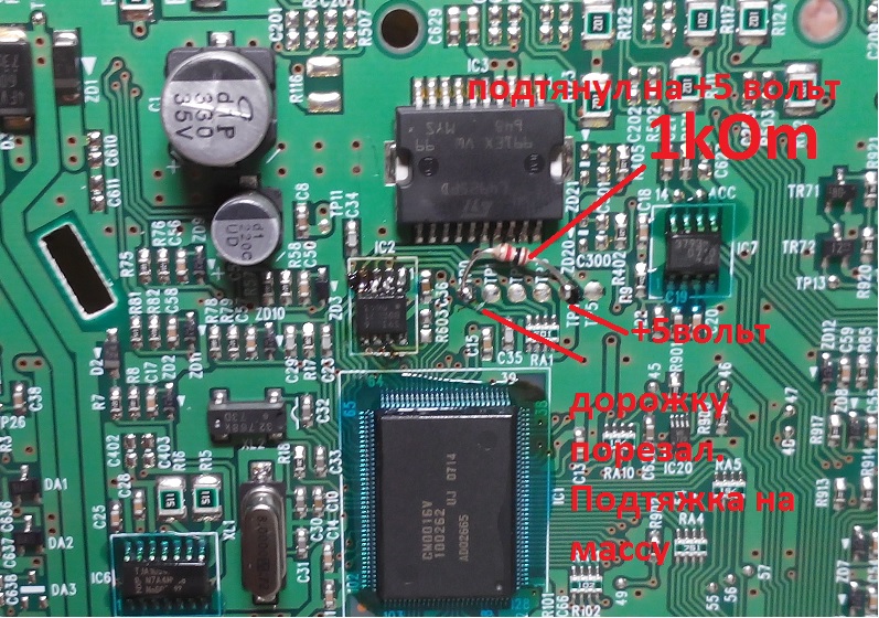

  14. Приборку поднял. Теперь считает. Хозяин уехал довольный. Подтянул CS на +5в через 1 кОм(подобрано эксперементально). Отрезал дорожку- подтяжку к GND. Получил нужные уровни. Уровни изменяются штатно. Предположительно нагнули 63 выход искомого процессора, который управляет CS. Возможно из-за того, что мотали внутрисхемно через пины на другой стороне(есть следы) при 5 вольтах. Фотку эксперемента прилагаю. Может кому поможет в поднятии приборки. Отдельное спасибо autodump)) подвел к решению. Если узнаете проц- дайте знать. Интересно посмотреть даташит

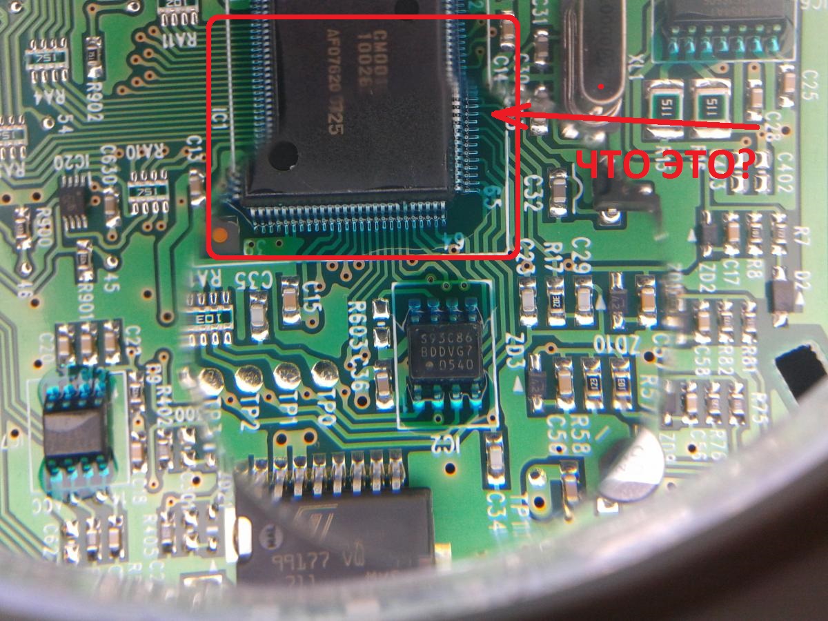

  16. Простите, но не хамил. Мысль дельная наоборот. следы вмешательства были. читал дамп с выпайкой. внутрисхемно специально повторял, чтобы посмотреть сравнить как себя ведет. 3,3 в кварц замкнул. дамп идентичен. У меня далеко не первая такая панель. Знаю, что беспроблемная. Можно правильно и внутрисхемно. Запрос повторю: нужно узнать процессор YAZAKI_V1_9386_192510_14.12.2016.bin
  17. Предлагаешь его принудительно выбрать? подвесить на 5 в. дамп в порядке. здесь их море. ничего примечательного при попытке читать писать прогер ругается на низкое напряжение на CS. Действительно всего 0,9-1,2 в. вместо 3,0-3,2
  18. Всем привет! Попалась доска Yazaki 527-670H. Историю не знаю. Пробег кажет, но не считает одометр. Суточник считает и все остальное работает. Заметил, что проц (на фото) "садит" сигнал CS Eeprom (выбор чипа). Проц 128-pins. Помогите узнать, т.к. поиск не помог. Маркировка CM0016V 100262
