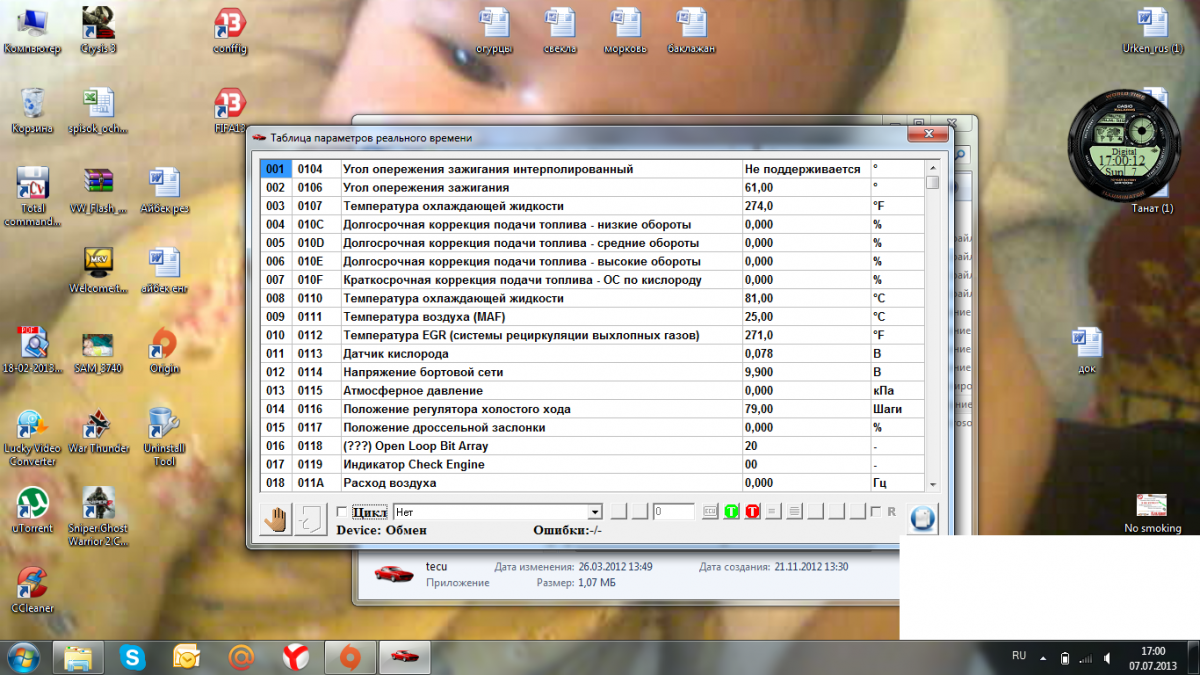

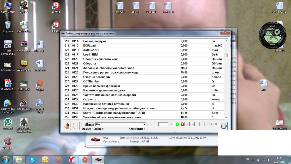

  9. вызвал диагноста ,пришел со своим сканером (молодой,начинающий) и за пол часа определил неисправность -ДТОЖ. температура двигателя 80 градусов. и еще первоначально опережение зажигания показывало 60 (наверно градусов) ,такое может быть? стерли ошибки при повторном диагнозе опережение показывало 5 гр. ДТОЖ провода в обрыве, фишка сломана ,я на нее не оброщал внимания искра и без него должна быть ведь? приповторном диагносте снял фишки ДПКВ и ДПРВ комп. увидел что их нет,воткнул фишки на место все в норме, значить они рабочие? но искры все равно нет!диагност не механик ,он сделал свое дело и упорхнул а я начал все сначала: питание 12в на датчики поступают, на ДПКВ и на ДПРВ поступают еще 5в . на форсы и на катушки зажигания этих 5в нет, кручу стартером все равно нет.замер масс датчиков относительно (-) батареи 1 Ом. прозвон проводов от катушки заж. и от форсов до эбу в норме. катушки приходят на разьем А ножки 11 и12 . а форсы на 1-2-9-24 ножки. я без схемы проверял у кого есть схема подтвердите правильность замеров. масса эбу на 2 и на 8 ножках разьема В есть. питание 12в постоянно -на 6 ножке разьема В, при вкл ключа заж. на ножках 1и7, в положении стартер на ножку 18 разьема В., а также при вкл замка на ножку 28 разьема С. В связи с тем что комп. первоначально показывал опережение 60 гр? я проверил компрессию цилиндров 1ый -чуть выше 6. 2-3-4 всего по 2-3 атм.! это что ремень перепрыгнул и клапана погнул? я не знаю как зажигание проверить. двигатель 4G-64 COHC 2.4 L 16 клапанов. но в любом случае искра куда делась? и еще когда машину притащили первоначально свечи все 4 были сухие т.е. бензин не поступал в цилиндры. тогда я еще замеры никакие не проводил .просто копался в проводке может где то предохранитель или реле сдвинул но бензин начал поступать в цилиндры, да и на катушках зажигания на управляющию ножку штекера появилась гдето 2-3 в . а сечас ни того ни другого нет!помогите кто может. от нас до города где много сто и диагностов . больше 300 км. заранее спосибо .если где то неувязка в моих пояснениях прошу извенения
