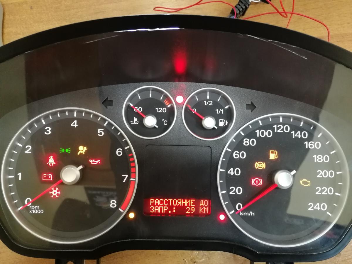

  18. Привет всем! Приборка пропаяна и заменил can transceiver. 1500 РУБ. Доставка на покупате.Можно махнуться на что нибудь.)

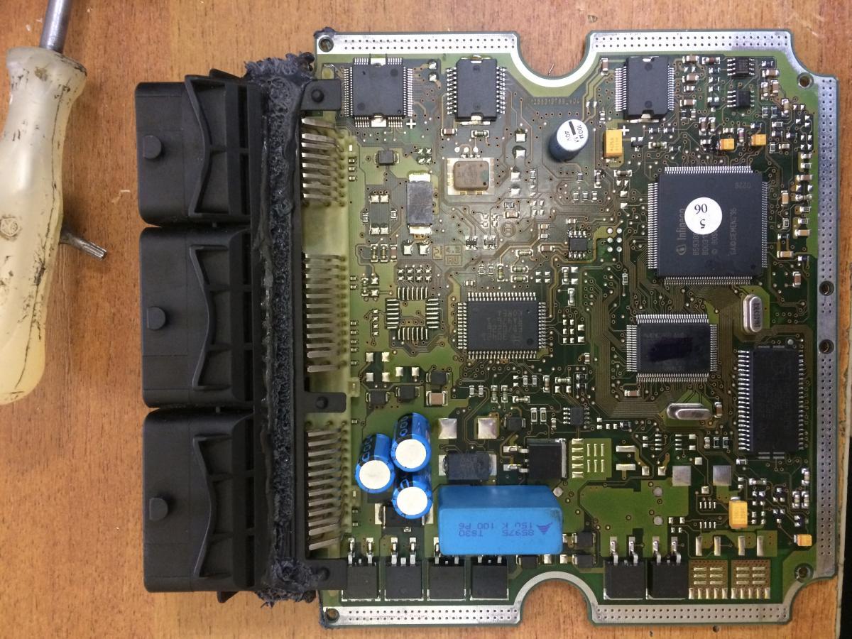

  19. Да,моторник исцелен,можно закрывать.

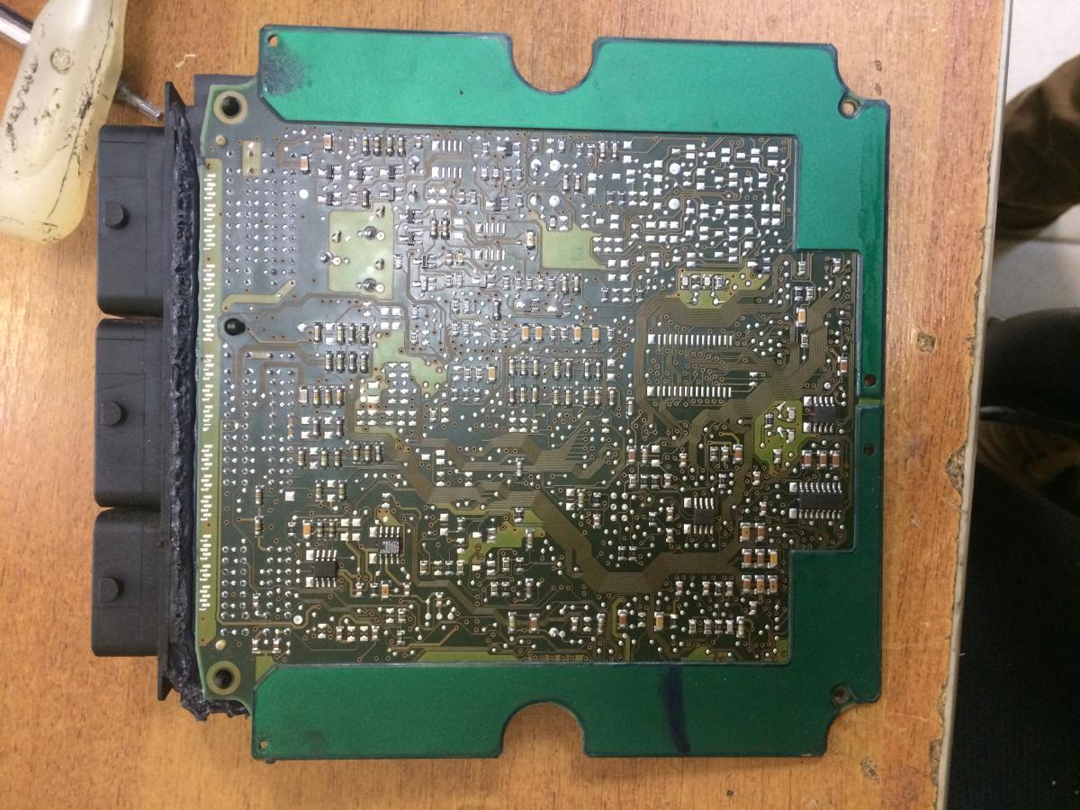

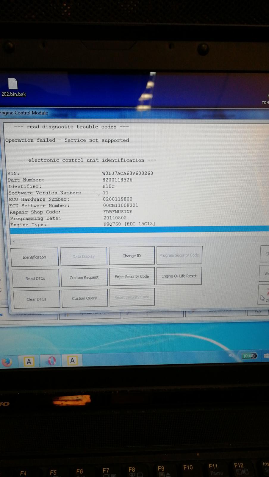

  20. Так он на связь не выходил, если бы он диагнозился по обл. Тему я бы и не создал.Моторник починил, на диагностику стал выходить. EDC15C3 ПО РАСПИНУ.
  21. Как EDC15c3 на столе на связь не идет.

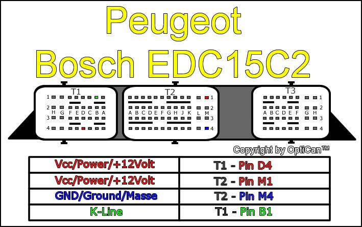

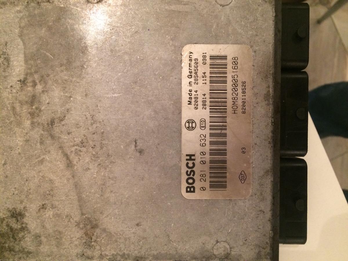

  22. Там по плюсам есть разница.(
  23. А распин с каном у вас есть?Kess говорил мне что это EDC15c2.
