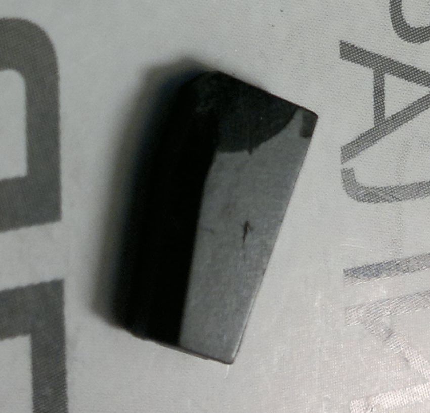

я так делал не прокатило. сомнемнение ещё в том,что угол чипа в ключе отколат мож кто подскажет какой там номер транспондера тот что в ключе не разобрать
