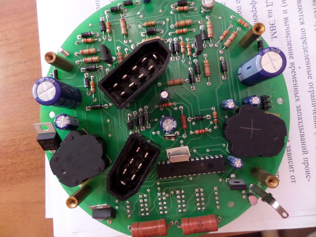

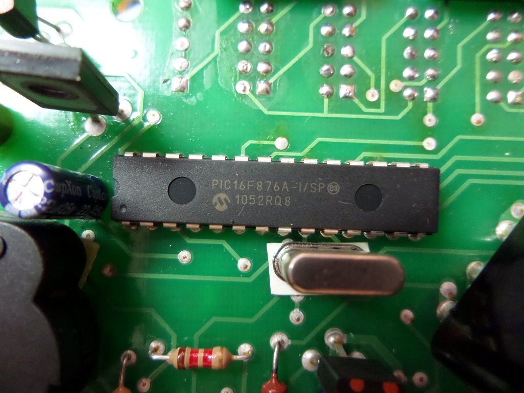

  5. Вскрыл, как и думал внутри только PIC16F876A, кто-нибудь читал такой упой?

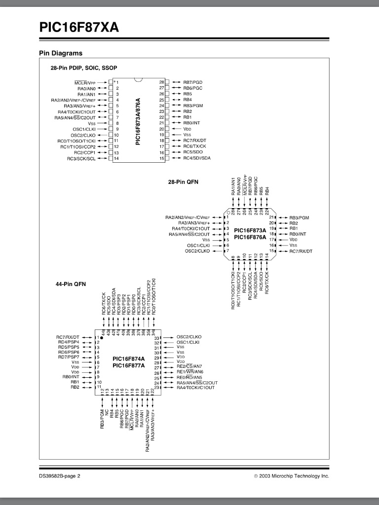

  7. Сегодня снова звонили, согласны на вскрытие, завтра буду разбирать, а по сему хотел поинтересоваться, если кроме 876го там ничего нет, то помимо 3х понятных мне точек подключения остаются 2 непонятные - DAT и CLC, первая это RB7, а вторая RB6?

  10. разглядел в одном из техн отверстий 28ми ногий PIC16F876A, могут ли быть часы хранится в нем?

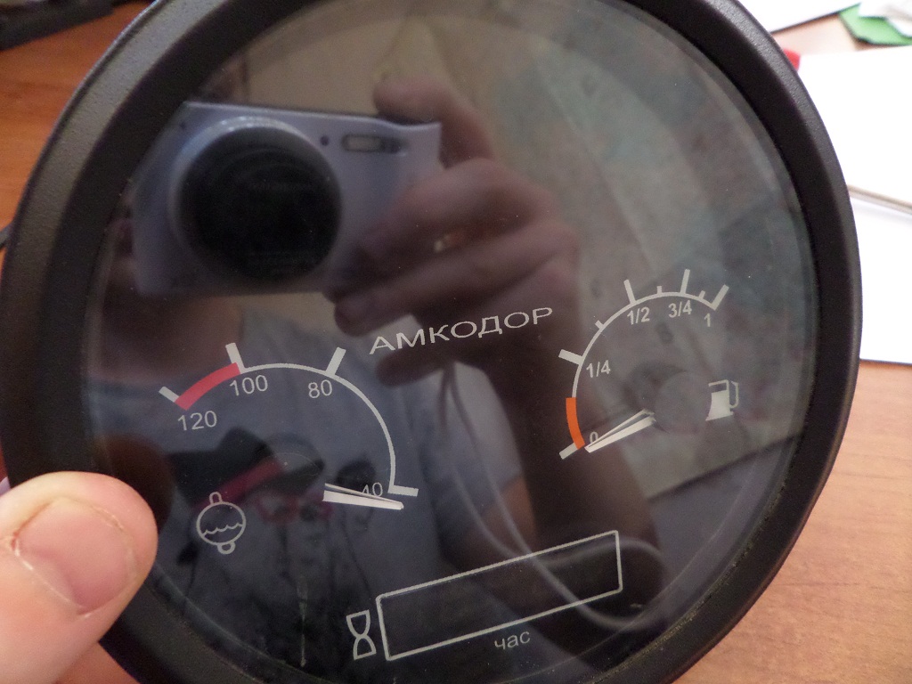

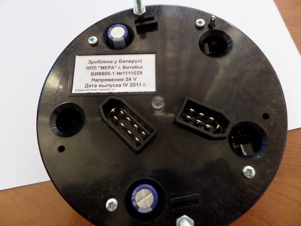

  11. Добрый день всем, попросили поправить моточасы, хотел бы узнать у спецов кому приходилось делать такой погрузчик, моточасы сидят в "будильнике" или в моторном, да и вообще что за начинка? Окантовка стекла "закатана" в корпус, она и не дает его разобрать да посмотреть что внутри, и прежде чем разрезать корпус хотел бы узнать, а надо ли это, фото прилагаю
